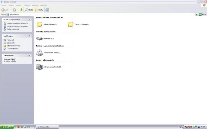

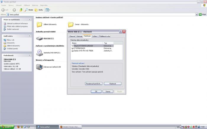

dal jsem si do počítače druhej harddisk, ale nějak mi nejde, v BIOSu je vidět, ale když si otevřu ,,tento počítač,, tak ho nevidim, ale když si dám u Cčka vlastmosti->hardware tak tam vidět zase je. no prostě nevim jak ho dostat do nabídky ,,tento počítač,, abych s nim moch pracovat. jestli je to nějaká banalita tak sorry, ale moc se v tom nevyznám

o 26.02.2010, 09:08 | muSlim
Myslíš ten sekundárny disk, ten Seagate? Aký má filesystem? Predpokladám že ideš pod Windowsami. Ak je NTFS/FAT*, skús ešte pod Control Panel > Administrative Tools > Computer Management > Disk Management mrknúť, či si neberie písmeno disku ktorý už existuje (trebárs CD mechaniky a podobne) a keď tak to prehoď na niečo iné. Ak to teda bude týmto :o)
