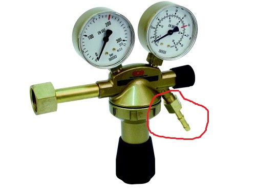

Mám doma svářečku jestli se tomu tak dá říct a chtěl bych to zprovoznit ale problém je v hadičce co vede do redukčáku.Její průměr je asi jako brčko a to mě zarazilo.Proto se ptám jestli je na průměr této hadičky speciální redukční ventil nebo to mám vyřešit nějakou přechodkou aby nebyl nějaký problém.Ptám se jako laik a díky za všechny rady.Svářečka (DualMig 130L )sherman viz

foto k příspěvku  od tukan

o 16.02.2010, 21:12 | PAVELK
u těchto malých svářeček je to normální, klasika přechodku a není co řešit, problém nebude
o 16.02.2010, 21:14 | tukan
takže klasika redukčák jen sehnat přechod na hadičku ok?díky moc
o 16.02.2010, 21:50 | Unihero
je toto normální, máme v práci to samé akorát nějaký tlakový ale ve stejném průměru...

Bud tu přechodku nebo nahřej a nacpat to tam a zatáhnout drátkem tzv:na hulváta.
o 17.02.2010, 08:41 | /// MiŠeL ///
sežen si tady tento kokot malý
foto k příspěvku  od /// MiŠeL ///
o 17.02.2010, 09:47 | PAVELK
přechodka se dá sehnat u prodejců svař. techniky nebo přímo v GCE autogen
