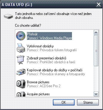

Kde promazat seznam starych odinstalovanych programu v okne automatickeho spusteni po vlozeni USB flashky bo fotaku??

ale kde v registrech:) smazal jsem co slo a jsou porad
08.02.2010, 20:14 |
Pekys
zkus jestli máš něco v HKEY_LOCAL_MACHINEsoftwaremicrosoftcurrentversionexplorerautoplayhandlers
tam mám programy, který se nabízejí mě, ale jestli je to zrovna ono, to fakt netušim.
08.02.2010, 20:55 |
muSlim
Presne ako píše Pekys: HKEY_CURRENT_USERSoftwareMicrosoftWindowsCurrentVersionExplorerAutoplayHandlers
