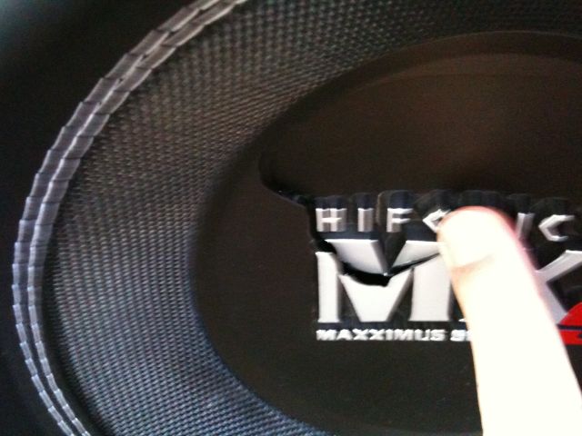

o 02.02.2010, 13:12 | PAULI
foto k příspěvku  od PAULI

to jako prasknul plastovej vrchlík?

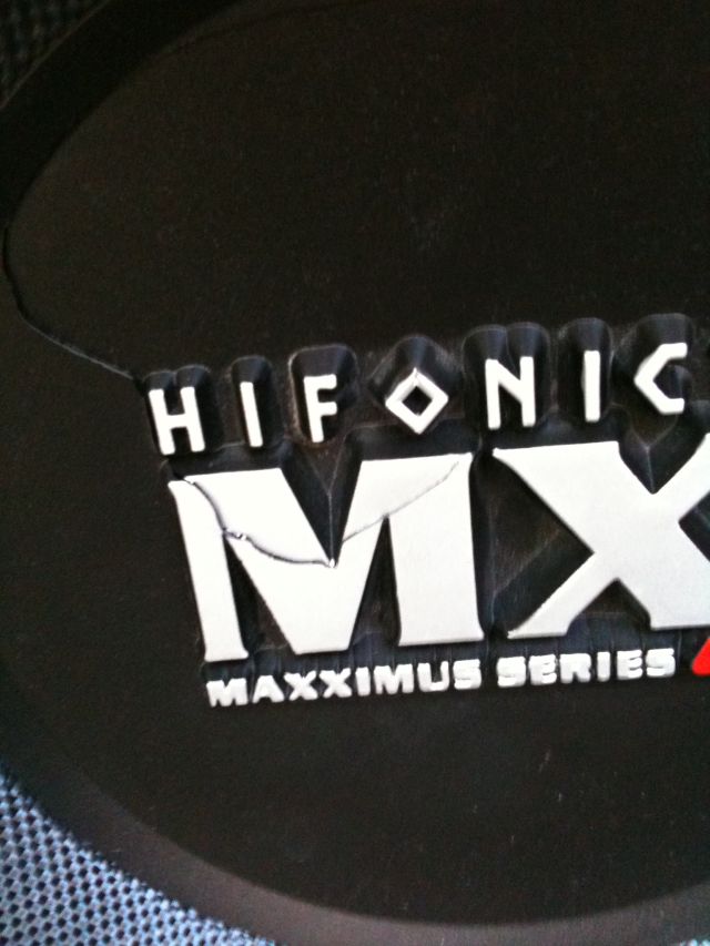

Ano a hrálo to pořád, pak to zničeho nic hrát přestalo úplně. To že shořel woofer mi řekli oni...
o 02.02.2010, 13:29 | Kleneex
Tohle neni zhorene
ja woofry opravuju a z toho tak 50% Hifo ;-)
vypada to na nejake vadne zesak nebo spatnou instalace i slaba baterka to muze byt
neda se tak na dalku diagnostikovat

no těžko říct, ale já bych to viděl na kombinaci mrazu a velký výchylky wooferu, která mohla bejt samozřejmě způsobená zkreslením podvyživenýho zesilovače nebo boostem, ale je to jen můj názor... btw v těch mrazech to chce opravdu tak hodinu zahřívat než tomu přidáš,kdysi jsem si zkurvil v mrazu středobasy..

Pauli: byl si na reklamaci pokud jsem dobře pochopil se sw který si odrovnal a němci to neuznali, tudíž o reklamace nejde, ne?
o 02.02.2010, 14:00 | PAULI | Upraveno: 2010-02-02 14:01:13
O_O
napsal jsem někde naplno??? řekl jsem, že to hrálo normálně!!!Bože čti, co píšu a nedomýšlej něco, co není pravda...
Midnite pochopil jsi to špatně, ale dobrý je, že reaguješ...:-DD
o 02.02.2010, 14:04 | cendler
No já bych řekl asi to, že máš asi smůlu, můžeš to poslat na reklamaci. ale nějaké pochybení na jedné straně bude, jak píše pepe slabá baterka, kabely atd., potom ta krabyčka, to by mě taky zajímalo co ti tam za krabyčku za 9t dávaly, ať přemýšlím jak můžu, tak mě nenapadá co to může být, na kapacitor mi to přijde drahy, na novou dalku taky
firmu udávat můžeš nemusíš, to je tvoje věc, ale zase třeba někomu pomůžeš, ale chtělo by aby to viděla i druhá strana a vyjádřila se k tomu
o 02.02.2010, 14:04 | Midnite
Pauli: ano napsal ,,Jako říkám ten woofer prasknul a pak normálně hrál i na vysokou hlasitost...,,
o 02.02.2010, 14:04 | D-door
PAULI byl jsi proskolen co muzes a co nemuzes?Podepsal jsi neco-protokol o skoleni?
o 02.02.2010, 14:05 | PAULI | Upraveno: 2010-02-02 14:07:31
Midnite
Vysoká hlasitost = naplno???
maximální hlasitost = naplno
Samozřejmě na pár sekud, ale to nechcete slyšet. Chcete slyšet, že jsem debil a i když to bylo prasklý, tak jsem tomu dával volume, co to šlo...
I když nevím, co by to mělo vliv na to, že ten woofer je v hajzlu. Je jedno, jestli prasklou membránou, nebo spálenou cívkou...
D-door
ne
o 02.02.2010, 14:07 | Midnite
Pauli: ale tady nejde o slovní hříčky ale o to že si neměl hrát s prasknutým basákem, nebo to nechápeš?
o 02.02.2010, 14:08 | macek
PAULI kopes tady okolo sebe zbytecne protoze si za to muses sam a spinis tady nepravem firmu ktera a ver tomu uz nainstalovala dost a dost takze ty skusenosti maj a proste chyba neni na jejich strane ale u tebe. ( Vsechno naplno a jejeeee vono se to posralo ) chapu se si nasranej ale je to proste tak
o 02.02.2010, 14:10 | PAULI
Midnite
Píšu to výše... Basák prasknul předtím, než se spálila cívka, nebo co s ním nakonec bylo. Volal jsem Lukášovi, že je prasklej to byl důvod reklamace, né že shořel. On shořel až o dva dny déle. Ale stejně by šel na reklamaci díky prasklině chápeš?
o 02.02.2010, 14:11 | D-door
PAULI no tak to bych resil treba soudne a nebo bych se nato vysral.Urcite podej vse pisemne a nehadej se tady nic nevyresis.Taky jsem mel par problemu a vzdy se vse vyresilo.
o 02.02.2010, 14:14 | Midnite
Pauli: no ale servis podle cívky atd pozná hodně :), hned jak praskl si ho měl odpojit a dát poslat na reklamaci a ne až se spálila cívka
o 02.02.2010, 14:19 | PAULI
D-door
já to tady rozmazávat vůbec nechtěl ani nikoho jmenovat a už vůbec ne poškozovat. Chápu, že to je jen zboží, ale od toho jsou záruky, že?:-)
o 02.02.2010, 14:21 | Midnite | Upraveno: 2010-02-02 14:21:35
Pauli: záruka se nevstahuje na mechanické poškození či poškozené nesprávnou manipulací či nesprávným používáním :)
ale to je fuk, je to tvůj boj :)
o 02.02.2010, 14:21 | kral007 (eXtrem-audio.cz) (M)
s hilo adapterem Ti to prislo samy, prvni se bez cekani na miste vymenil za druhy kus
zavada byla ze to hrabe slabeji nez drive a proto se nakonec nahradila optickym prevodnikem
kazda navsteva byla prednostni a bezplatna
cendler: krabicka byla prevodnik opickeho signalu na RCA
jinak jsem Ti rano predaval kontakt na Maxx Team Czech, primo na osobu ktera resila Tvou reklamaci, i nadale se snazime Ti pomoct, a resili jsme si to mezi sebou a pokud vim tak od rana jsi tam jeste nevolal.
o 02.02.2010, 14:23 | PAULI
Midnite
myslíš, že jsem poznal okamžitě poznal, že prasknul? Až když jsem klukům ukázal woofer, tak jsem zjistil, že je prasklý, když jsem lezl do kufru. Říkám, že normálně hrál a nevím, jak dlouho byl prasklej. Mě přijde, že se snažíš pořád mě na nečem nachytat.
Nejdřív jsem reklamoval 4krát spálenej woofer, což vůbec nebyla pravda...
Pak zase jsem hrál s prasklým wooferem, když jsem neměl...
Ale nezajímá tě, že woofer prasknul? To je taky moje vina?

o 02.02.2010, 16:20 | PAULI
Takže předpokládám, že pokud jste už několik instalací dělali a jste firma, která se zabývá prodejem a instalací, tak jste tam tu baterku měli dát okmažitě s cenovým návrhem a nééé mě testovat.
V den, kdy jsem si to odvezl jsem ti volal, že mi poskakuje ručička otáčkoměru a pohasínají světla, jestli se nemůže něco stát. ŘEKL JSI MÁ TO VELKEJ ODBĚR JE TO NORMÁLNÍ.
První reklamace byla cca po třech dnech, kdy přestal hrát woofer(HRÁL NA 30%) a dali jste novou krabičku k zesilovači s tím, že odešla.
2 reklamace byla za týden, že sw nehraje vůbec... nevyřešeno obejdanli jste nějaký krabičky
Přijel jsem po třetí na montáž zase nějaký krabičky, zase nešlo, pak jste montovali optickej převodník a najednou to začalo hrát, ale kolega tě upozorňoval, že si to šatně zapojil.
Odjíždím hraje to normálně, ale praská ve wooferu a šumí v reprákách, když vypnu klíček.
Druhý den staruju auto a woofer nejede vůbec, zase ti volám, říkáš, ať zase přijedu. Vypnu motor praskne ve wooferu a najednou začne hrát, tak ti zase volám, že už je to v pohodě. Pak tedy, když auto stojí déle, tak woofer při startu nenaběhne a musím vypnout klíček a znovu nastartovat, aby v něm luplo a pak začne hrát. Volám ti to a ty říkáš, ať to pozoruju a pak se někdy zastavím, ale že to lupání je normální díky zbytkovému proudu.
Hraje to 14 dni sice musím třikrát startovat, lae hraje. Najednou vlezu do kufru a zjostím náhodou prasklý woofer, volám ti to, a ty neřekneš, aby to odpojil, že se s tím v žádném případě nesmí hrát, říkáš zastav se po novým roce. Takže 4 reklamace prasklýho wooferu a následně zjistíme, že není špatná žádná krabička, jak jsme si původně mysleli, protože pořád odcházeli, ale že je špatný woofer...

znova a naposledy, woofer je koupenej u nas, montaz u nas ale zaruka je u dovozce

To 02.02.2010, 14:31 | PAULI : Co na tom nechápe? Ty asi nechápeš,že vědomě nebo nevědomě LŽEŠ! Jednou řekneš,že se to zjistilo až u nich když jsi vlezl do kufru ,ale ještě předtím říkáš,že jsi jim volal,že je prasklý ...
o 02.02.2010, 16:56 | PAULI
Harryp
Zjsitil jsem to, když jsem lezl do kufru a ukazoval to kámošům!!!!!
