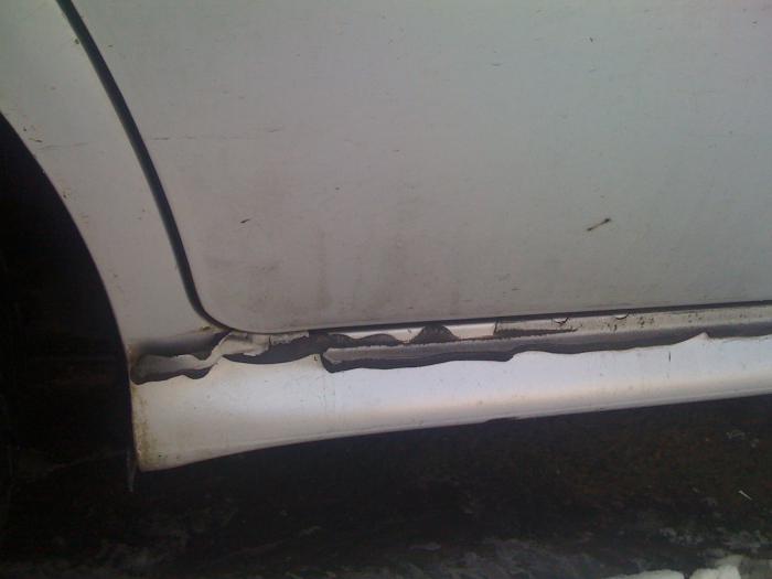

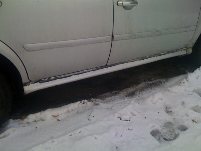

Po sundání prahů zůstal na autě silikon či co to je...jak nejšetrněji to dostat dolů?
o 31.01.2010, 13:22 | Duri
foto k příspěvku  od Duri
o 31.01.2010, 13:23 | Duri
o 31.01.2010, 13:26 | mikísek
bacha na ředidla a benzíny,nektere laky to rozleptáva...jinak vem si kus plastové špachtle a na konec te špachtle dej tenkej hadr a třeba to namačej jenom do vody aby tito lepe klouzalo...
o 31.01.2010, 13:31 | Fordik
počkal bych si hlavně na teplejší počasí nebo s tím šel vyhřívané garáže. Půjde to dolů daleko lépe než to dělat v téhle zimě.
o 31.01.2010, 16:24 | tommas
Pokud to je PUR lepidlo (což vypadá že je) a před lepením byl podklad dobře odmaštěný + ošetřený primerem, tak to dolů dostaneš leda flexou a pak hurá do lakovny...
Jinak zkus dloubat, třeba to moc nedrží.
o 31.01.2010, 16:29 | Kesam
Jako tommas Taky jsem to nedostal dolu až flexou.
o 31.01.2010, 17:51 | Samantus | Upraveno: 2010-01-31 17:54:21
gumovej kotouc do vrtacky a jedem:-) jde to bez naruseni laku.... ale jak rikaji ostatni - jen v teple
EDIT: [ Link ]
o 31.01.2010, 17:53 | Kesam
gumovej kotouč jo? jak to vypadá?
o 31.01.2010, 18:10 | madaros
musim taky dat hlas gumovymu kotouci, dostaval sem dolu lepidlo po lištách,jak po másle a laku se nic nestane..
o 31.01.2010, 18:14 | Kesam
slyším prvně a to se používá ina leštění ne:??? ten kotouč.
o 31.01.2010, 18:29 | FBS
Kesam: Tak ještě jednou - POUŽÍVÁ SE TO NA ODSTRANĚNÍ LEPIDEL PO LIŠTÁCH. používá to snad každej lakoš, co znám... Výborná věc
o 31.01.2010, 23:35 | Kesam
Jo dík.
