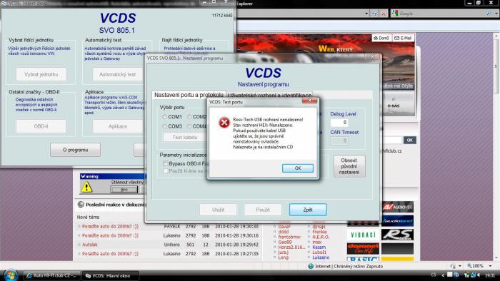

Muzete nekdo poradit jak to mam rozchodit mam kabel na USB a programek stazenej z netu a nejak to nemaka ,zatim sem to na auto nezkousel napichnout nevite co muze bejt spatne ?

nepovedlo se ani pod XP ani Vista,usb beha na obou notasem naprosto v pohode

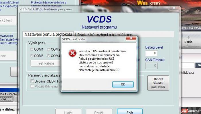

o 28.01.2010, 22:25 | snuky
verze 805 pise tohle

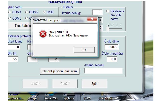

o 28.01.2010, 22:26 | snuky
ta 402 uz tohle takze zrejme ted uz bude stacit napojit a vyzkouset na aute

o 28.01.2010, 22:34 | carelectronic
Protože adaptér nemá napájení.
