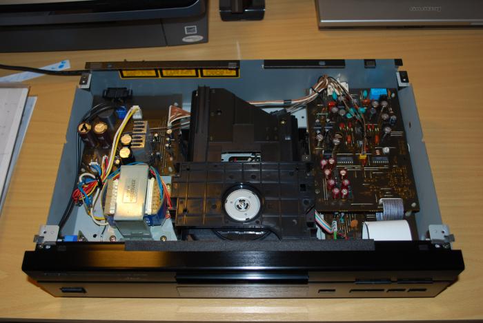

o 30.01.2010, 16:32 | Tuner#2
Zdeny60: Tak tomu fakt nerozumím. Na jednu stranu mě dáš za pravdu, na druhou stranu napíšeš, že mám sráč přehrávač. Neříkám, že to je high end, ale několikrát jsme s kamarádem testovali origo CD vs. vypálené na různých druhách mechanik, nagrabované a vypálené různým programem a vždycky jsme tam poznali rozdíl i na tomhle jak Ty tvrdíš sráči... Poslechnul jsi si ukázku co to dělá? Ano je to vada mechaniky a už je přístroj v servisu, ale netvrď tady, že na takovém aparátu nemůžu poznat rozdíl, to je pěkná blbost. U Tebe holt jak to nejsou 20 let starý 801 Matrixy tak je to všechno k ničemu, ale tak tomu není...
Takhle vypadá můj přehrávač zevnitř, dnešní produkce i do 40 - 50tKč by se musela stydět.
foto k příspěvku  od Tuner#2

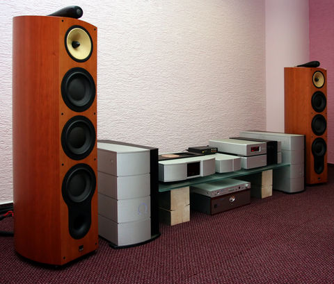

o 30.01.2010, 16:35 | Tuner#2
A na tomhle jsme testovali v práci vliv demagnetizéru Bedini. Netvrdím, že mám doma high-end, ale zároveň doma nenám nic špatného, když v tom dělám, tak si vyberu to nejlepší v dané kategorii a třeba tohle na obrázku bych ani nechtěl, neb bych si na tom poslechnul tak 1/10 svých CD a zbytek mohl zahodit. Už jsem si Tvých výpadů všimnul tady několikrát a pokaždý jsou Tvé rady jen o tom, že to je úplná sračka a dotyčný si má koupit něco jiného...
o 30.01.2010, 16:37 | Tuner#2 | Upraveno: 2010-01-30 16:39:42
Radek FM: Díky a v tom co jsi teď napsal se myslím schoden. Zdravý přehrávač tohle nedělal to je pravda. Šlo mě jen o ukázku, že pokud už nepřečte na 100%, tak opravný algoritmus zasáhne a to docela dost a je otázka co dělá laciná PC mechanika při grabování a následném pálení. Zdeny60 tady nadhodil taky to, že soubory se můžou tvářit stejně a přitom to hraje úplně jinak, takže kde je ta pravda?

k tvému příspěvku s fotkou BW:
bohužel, máš do určité míry pravdu v tom, že jak jde kvalita aparátu nahoru, řada CD/SACD se poslouchat skoro nedá. Je to k pláči. Ale: mě na mnoha diskuzích na téma domácí hifi mrzí jedna věc: ten, kdo chce koupit nějaké zařízení a dát za něj kolikrát nemalý, poctivě vydělaný peníz, nemá nejmenší zájem si vybrat to nejlepší a spokojí s nejhorším šuntem, který mu nabízí napříkld různě audiomarkety. A koupí si komerci nejkomerčnější a pak zde jásá, co to vlastně že jako nemá. Za ty samý prachy, kdyby se poradil na patřičných místech, koupí sekáč o X kategorií výše a s několikanásobně lepším zvukme a hlavně kosntrukcí, ale co už, jsou to jeho prachy.
Tak když to vztáhnu třebas konkretně na tebou zmíněné BW Matrix 801, ukaž prstem na jednu bednu v dnešní ceně 50-70 litrů, která se jí zvukově aspoň přiblíží. O tom, že se jí nevyrovná, nepochybuji a ni vteřinu. A to i přes její stáří z roku 1993. A to je ta užitná hodnota....
Pak bych rád podotknul, že testovat či porovnávat něco na low-end apaprátu je silně zavádějící, To je, jako bys závodní special pneu testoval a porpovnával na Favoritu. Taky poznáš prd.
Neber to nijak zle, co píšu, jen mi to připomíná boj s větrnými mlýni. mrzí mě, když zájemci o kvalitní muziku jdou do šopu a koupí tam nějakýAV receiver pro HC za 8mičku a tetelí se, že to má toto či tamnto, ale jen to nehraje... A to je tak se vším, skro. Ti pravoběrní )aspoň z mé generace už jsou na úbytě) a mladí se spoojí v mnoha případech s iPodem, hlavně že se dá napojitna AV reciever a nějaká PC Logitechy. A jak to, kuwa, "basuje, že?? le že to není hudba, je jim fuk.
Já netvrdím, že mám nějaký super aparát, mám takový lepší průměr, ale na něm už se dá něco slyšet a pak něco tvrdit a dělat závěry. Na CVDčku za 15ku fakt ne...To není o penězích, které může někdo zaplatit, to je o těch penězích, za kolik se to dá postavit. pročpak asi teac esoteric 03 stijí k půl mega?? Protože používá opravdu drahé prvky a technologie a pak ten výsledek za něco stojí. Je to jako s auty, to samé...
