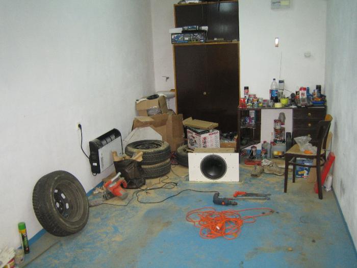

V garáži mam 2,5kW přímotop s větrákem, velikost garáže bude asi dost podobná a třeba včéra v -10°C tam bylo cca. 17°C po dvou hodinách topení, na práci to stáčí...

o 28.01.2010, 14:40 | Pepíno_Honda
tak ono hodně záleží na tom, jak máš zateplená vrata
o 28.01.2010, 14:51 | Lucass
Já třeba vůbec, dřevěný s šesti oknama, 4 kulatý průduchy a škvíry pod dveřma...
