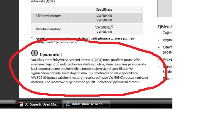

o 24.01.2010, 21:11 | snuky
jeste se zeptam pokud chci z promenliveho intervalu QG1 5w-30 dat pevnej interval QG2 a vymenit olej za 5w-40 muzu bez problemu ?
jinak v prirucce sem nasel tohle ja tam teda dolil litr tak ted nevim
foto k příspěvku  od snuky

SuperB 2,8 uvadi vyrobce ze bud VW 504.00 v pripade pouziti longlife doposud menen kazdych 30tis ale podotykam ze motor si od vymeny do vymeny mozna i vic jak 3 litru vzal a nebo pouziti 502.00 v pripade pevnyho intervalu 10-15tis coz bych radsi, sem zvyklej menit kazdej rok po 11-13tis
Jeste k memu dotazu to ze vyrobce udava ze v pripade nouze lze promichat 0,5 olej 504.00 a 502.00 muze mit 1 litr nejakej negativni dopad na motor?Napriklad pokud by byl hodne vykonove vytizenej ?Ja si teda myslim ze taky snad ne ..

snuky: jinak prostě pokud máš psáno QG1 VW 504.00, 507.00, tak stejně je alternativa 505.01, nebo 506.01 na 502.00,505.00 bych osobně nejezdil ani na výměnu 10000km. Je to tvé auto a ty max. neuplatníš záruku pokud ještě je.
