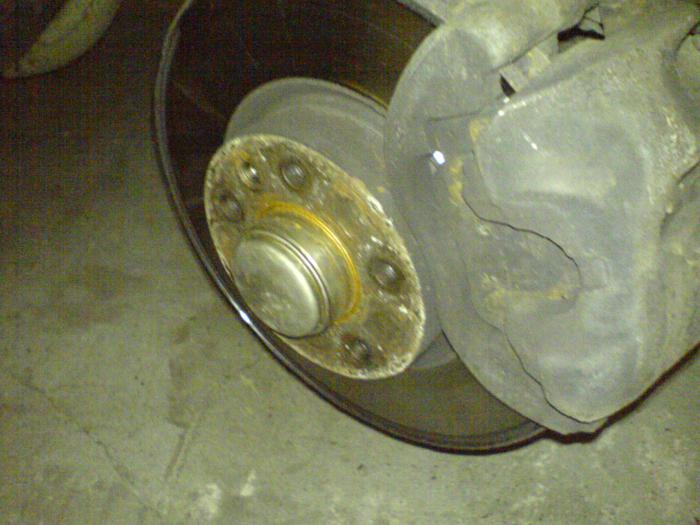

Ahoj všichni. Měl bych dotaz na opětovné vyvrtání díry do náboje po výměně brzdového kotouče. Kotouč drží na náboji jedním šroubem, aby na sobě seděli díry.(kotouč-náboj). Starý šroub nešel povolit a tak jsem kotouč odrazil a flexou zařízl. A teď bych chtěl fréznout znovu díru v který je zaříznutý starý šroub.
Má někdo závitníky? Šroub vypadá s jemným náběhem cca. 1,25 ale M8 to není, vypadá to tak na M9 nějaký atyp.

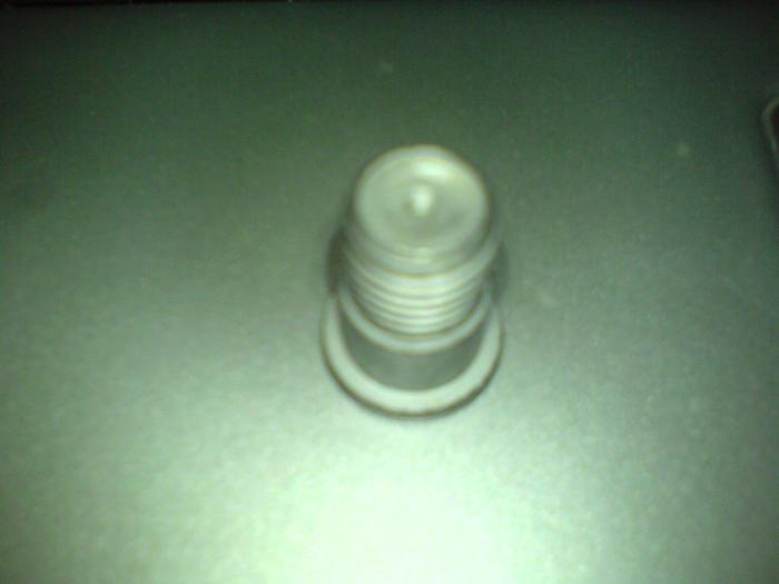

o 23.01.2010, 09:17 | Lumík | Upraveno: 2010-01-23 09:21:03
Takle vypadá ten šroub, který drží kotouč na náboji. Jeho funkce je dle mého pouze ta, že když se sundá kolo, zabrání pootočení brzdového kotouče vůči náboji a tedy šrouby od kola mají hladký průběh do náboje.
Nejlé Praha nebo Plzeň. Sundá se kolo, uděla díra a je to.

To bych asi neresil, na spouste aut to tam ani neni. Kotouc se vycentruje srouby. Ale prece jenom jsou to brzdy tak nevim no.
o 23.01.2010, 14:42 | Lumík
Ahojda, přesně jak říkáš. Ale zase si myslím, že udělat jednu díru závitníkem dle šroubu nemůže být problém a záležitost hodinky práce.
proto schánim ten závitník popřípadě někoho kdo by mi to vrtnul.

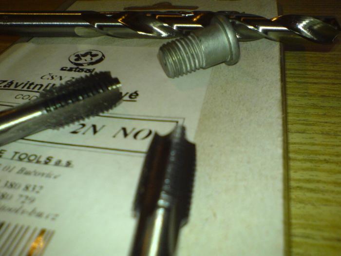

Pro ty koho můj příspěvek zaujal dávam výsledek. Materiál sehnáný ve čtvrtek se bude vrtat.
foto k příspěvku  od Lumík
o 26.01.2010, 15:31 | Lumík
Závitníky naměřeny dle šrouby a rovnou zakoupen vrták na prvotní díru a následně na dírku která by měla minout závity a odvrtat původní šroub
