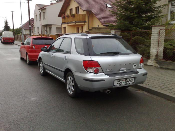

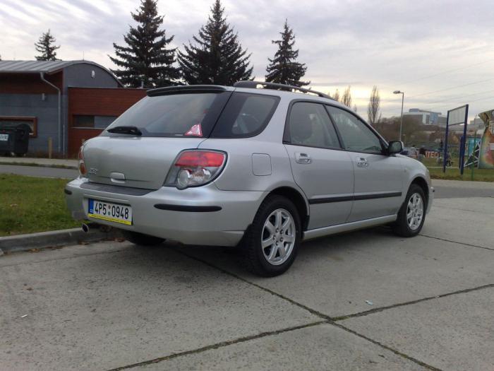

Vem si nit a jako kdyz si cistis zoubky,tak konej..ted v zime sem dostaval napisi dolu slo to jako po masle.Pak technicky benzin a mas vyhrano..nejsnazsi a nejrychlejsi cesta

no presne takhle to potrebuju sundat :) jako fakt niti na zuby to de jo ?mam to nejak nahrat tim fenem nebo normal za studena ?

Vubec to nenahrivej..natoc si nit,ani nemusi byt dentalni ale obyc a jezdi sem a tam..budes prekvapen jak to jde dolu..a bez skrabancu :-) Ja si utrhl kus nite koukajici z mikiny a slo to :-)
