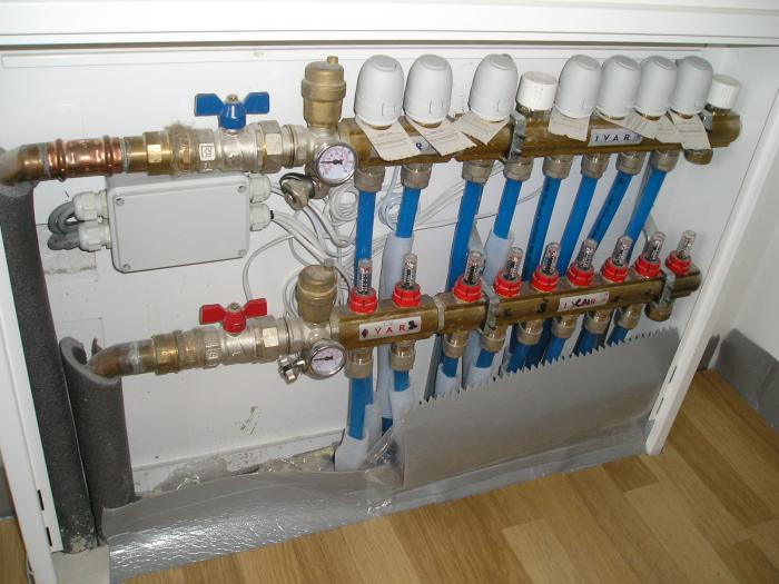

o 19.01.2010, 22:00 | MazliG
Sodom: jakože termohlavice v rozvaděči hlídu zpátečku ?
není lepší a jednodušší pro regulaci hlídat na daný smačce teplotu klasickým prostorovým termostatem ? na noc stlumíš, když chceš atd?
viz. obrázek + v každý cimře termostat viz. odkaz
mám ale hystarzi spínání tušim 0,2 stupně
- ale to je to o čem mluvim, to chce projektanta
