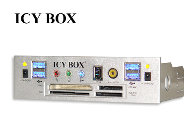

Mám tu Widle 7 Pro x64 a pokud zapojím do usb na desku tuhle ICY BOX IB-861S [ Link ] čtečku karet atd, tak mi nabíhaj wokna 2 minuty a v logu jsou chyby, že svazek ma vadný bloky, což je docela vtipný, když v tý čtečce nic není strčenýho. Za boha nemůžu přijít na ot jak se toho zbavit,když to odpojím, tak pc naběhna za pulminuty a bez kecu. Se strejdou googlem jsme mluvil co to šlo, ale všude jen píšou, že je to slušná čtečka za slušný prachy, ale nikdo nemá tenhle problém )o;

Otázka teda asi tak nějak zní, jak domluvit Widlím, aby si nemyslely, že prázdná čtečka je disk )o;

vona normalne funguje, jen wokna takhle blaznej

mel sem stejnou jen jina znacka. Zblbnula i bios pc se v tu chvili desne sral, nesly nahodit vokna atd:D Resenim bylo vyhodit ji:D

Hlavně si nemyslim, ze je to problem desky, ctecka facha ok, jan Widle si ji vykladaj nejak divne.
