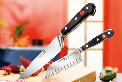

gizmi: Zkus libovolnej kovanej Wusthof (ideálně Classic, ale každýmu sedne něco jinýho), nech ho pořádně nabrousit a na keramiku zapomeneš, hlavně to je nůž na celej život:). Jsou sice kolem těch 2k i o něco lepší nože, ale Wusthof seděj skoro každýmu.
Strkat kvalitní nože do myčky je barbarství... Magnetickej držák neni problém jestli nemáš malý děti. Po broušení to chce samo dobře opláchnout. Na broušení doporučuju přinejmenším slušnou ocílku, nebo ideálně šutry, když to chceš brousit sám. Takový ty udělátory s dvěma kolečkama proti sobě apod. ten nůž maximálně tak zničej (ale většině lidí je to fuk, protože netušej co je to ostrej nůž).
