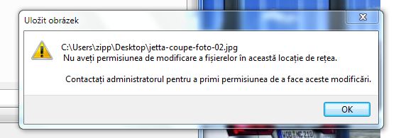

Asi po 14ti dnech užívání Win7 Professional se mi při ukládání obrázků začla objevovat divná hláška. Mám legální win 7 x64 cze...moc nechápu, kde se to tam vzalo a ani co to vlastně znamená..nesetkal se stím už někdo?

a v čem pouštíš obrázky??? jinak doporučuju podporu MS
o 12.01.2010, 14:10 | zipp
v čem pouštím? to je snad jedno, ne? já nic nepouští,...objevuje se to při ukládání obrázků z webu a stalo se mi to i po úpravě obrázku v mspaintu
o 12.01.2010, 14:12 | choze
píše to chybu ve smyslu, že nemáš oprávnění k uložení toho obrázku a že máš kontaktovat administrátora.
o 12.01.2010, 14:16 | zipp
hm..to je zajímavý :-D jakože to jsem si z toho asi taky dedukoval...ale zajímalo by mě proč se to objevuje (jsem jedinej uživatel pc - admin) a hlavně proč je to kurva ve francouzštině?? :-D

Nemá ten soubor ochranu proti zápisu?
o 12.01.2010, 16:03 | zipp
KFL: kterej? ten, co zrovna vytvářím? O tom silně pochybuju...a navíc i kdyby ji měl, tak proč je ta hláška v rumunštině a i přesto, pokud ho zkusím uložit podruhé, tak pak se už uloží

wow, tak už mi odepsali, že tohle řeší jakejsi hotfix..jdu to vomrknout
o 12.01.2010, 16:22 | zipp
tak prej to má vyřešit tento hotfix:
KB977617
už jsem ho nainstaloval, ale prej to reaguje až po restartu a mám něco rozpracovanýho, tak to zatím nevyzkouším
