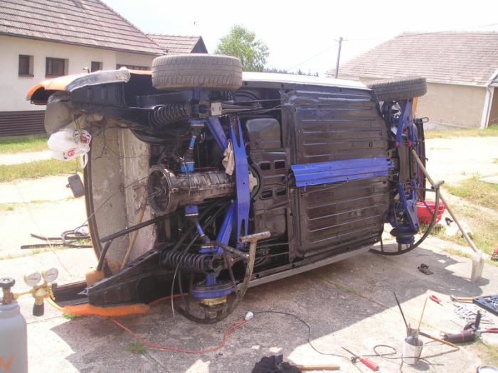

víš co doporučuju už jsme se o tom bavily, že budu zinkovat a dávat komaxit........jinak jsou lepší barvy než alkyton, ale tam se pohybujem už v jiné cenové relaci...takže pro tebe stejně asi jen ten alkyton.....mně a ještě dalším X kamarádům ten alkyton odpadl nebo to začlo reznout. Upozorňuju, že jsem to dělal na svým autě, takže to odfláklý fakt nebylo viž.....

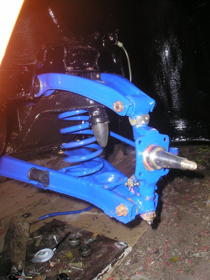

před
foto k příspěvku  od Karel.

mě stejne ta barva prestane bavit a dam jinou :-D komaxit u me nejde, pac nedelam GO naprav - zatim to neni potreba...

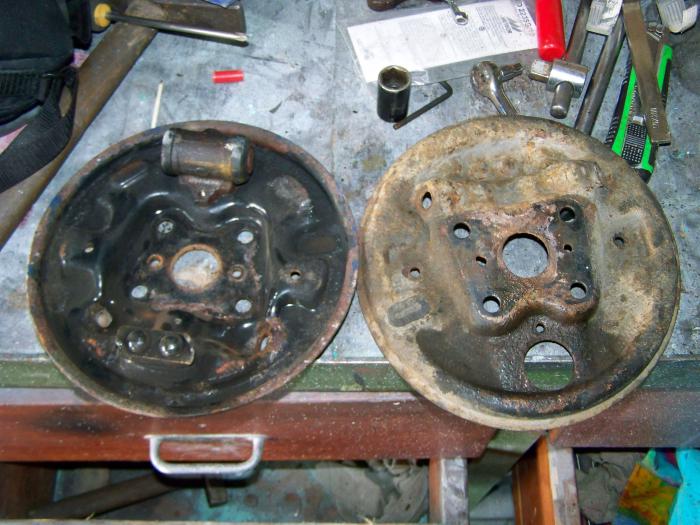

a tohle je výsledek:o/vydrželo to rok a něco, je to děs, takže jsem se rozhodl pro zinek a komaxit

dyt je to skodovka :-D co se divis? :-))) ja potrebuju aby to vydrezelo cca rak - pak si stejne budu hrat znova... :-) nicmene dokud nebude potreba udelat GO napravy tak u me nehrozi rozebirani... na to bych se mohl vysrath :-)

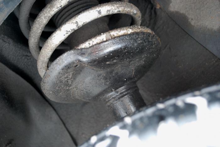

U Karlovo fotky je krásně vidět, že barva se musí dávat na připravený povrch a ne obroušený. Ramena jsou jak takž, protože bývají méně zrezlé, ale nápravnice rezne i zevnitř a hlavně se bez opískování rzi nikdy dokonale nezbavíš a pokud je tam už důlková koroze, tak tuplem ne...

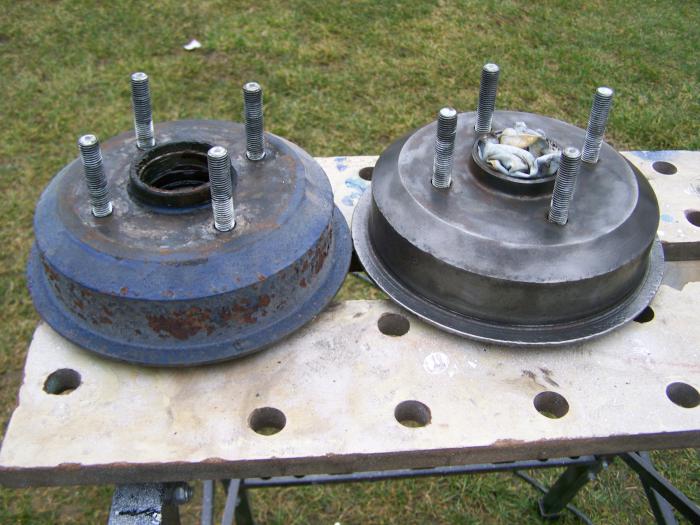

Bubny a třmeny jsem natíral alkytonem a nijak jsem se s tím nepáral. Odrbal jsem je kartáčem a natřel. Žádný základ, nic. Nebyl čas :-) Po zimě (denní ježdění)byly bubny lehce orezlý, přední třmeny vůbec a drží stále.

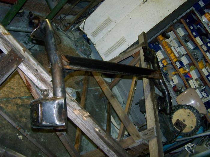

Pořádně to obrousit a drží to jako židovská víra povídám Na levo před na pravo po :-)
foto k příspěvku  od Kesam

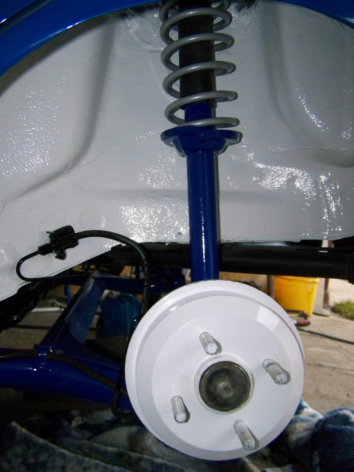

o 11.01.2010, 15:45 | Kesam
Tady takto

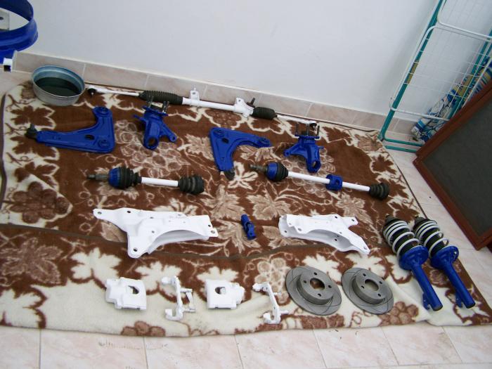

po

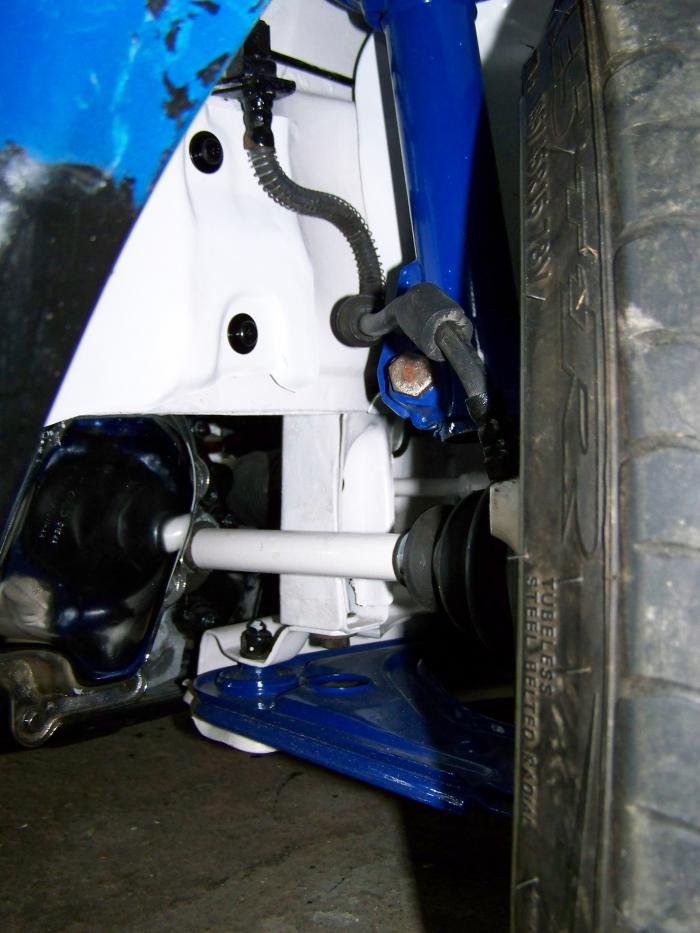

o 11.01.2010, 15:47 | Kesam
alkyton nátěr plus stříkačka.

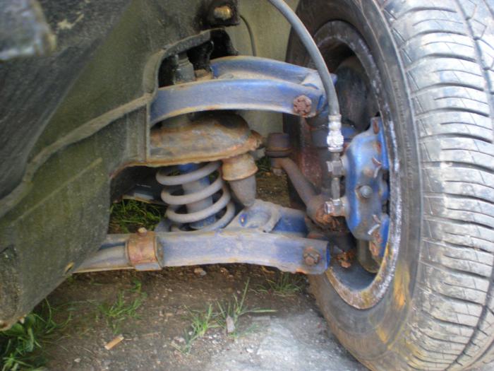

Jinak na Žlutce nápravy natřené 7 let nazpět: [ Link ]
a takhle vypadají po více jak 4 letech provozu a že to taky neštětřím, byl jsem týden v Maďarsku, loni v Mostě na okruhu a cestou solidně pršelo a když mě to chytne na srazu a nebo při projížďce, tak to v igelitce domů taky neodnesu...

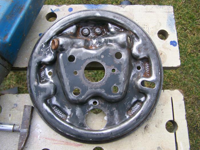

o 18.01.2010, 12:06 | Tuner#2

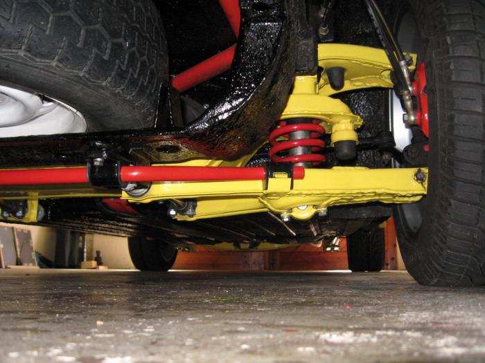

Takže tady obroušeno, 2x Primer, 2 x Alkyton a drží to už dvě zimy a to je to docela namáhavé místo a pokaždé ta miska a tlumič jsou obalené od soli a sněhu. Je to na Fávu, jezdím takřka denně.
foto k příspěvku  od Tuner#2
