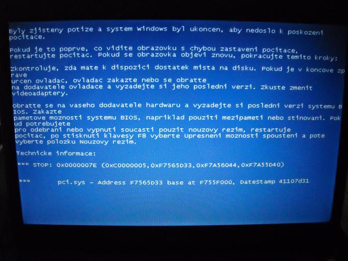

Chlapi,mám problém s noťasem.Z ničeho nic,jsem ho zapnul a místo "vítejte" vyskočila modrá obrazovka s chybou(viz foto).Po několika neúspěšných pokusech zapnutí,dostal jsem se i do nouzového režimu,jsem vzal tedy CD s windows a zkusil reinstal,ale při bootování opět ta samá obrazovka.Sranda je,že už je to zformátované,ale nový operák se nenahrál a nedostanu se tak už ani na disky.Poradí někdo,co by mohlo být špatně?
foto k příspěvku  od kucik

zřejmě chyba na grafice

1) bych zkusil vyndat ramku a zandat. pokud mas vic ramek dej tam jen jednu. 2) zkusit jinou instalacku 3) jestli muzes zkus treba bootovani z flashdisku a zkus napr. win 7

jo, jenze s grafikou na notesu toho moc neudela:-)
4) jinej disk
ale uplne jako prvni bych zkusil ubuntu s liveCD co to udela
a pak za 5) slepit to dohromady a prodat na aukru

jak to že s grafikou nic neudělá? co změna ovladačů? modrá smrt není vždy špatný HW

Petura: jestli chapu dobre, tak mu modra smrt nastala hned po cistym reinstalu a to by se stat fakt nemelo. pred panikou nejdriv zkusit nejaky livecd.howgh

Ten noťas mám 2 roky a kupoval jsem ho nový,přece za jen tak nevyhodim původně 13k.Zkusil jsem ubuntu,ale zkončil hned na 1.obrazovce s nějakýma hranatýma závorkama,pak se CD zastavilo

jeste zkus memtest
