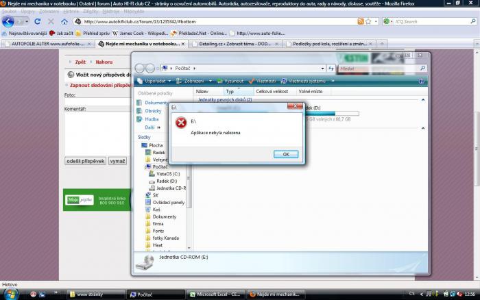

o 05.01.2010, 12:59 | foxos | Upraveno: 2010-01-05 13:00:44
a tohle mi to napíše
foto k příspěvku  od foxos

o 05.01.2010, 13:06 | axetom
jak je stara? chtelo by to v prvni rade zkusit nejakou jinou mechaniku. Pak by to chtelo zkusit origo cd, koukni se jestli se ve spravci uloh neobjevilo cizi zarizeni. JO a zkus treba nahodit do mechaniky bootovaci cd jakychkoli win a nastav v biosu bootovani z cd a uvidis zda nabootuje.
o 05.01.2010, 13:08 | foxos
no já jsem totiž potřeboval nainstalovat tiskárnu dal jsem tam origo CD a nic. jinak bootovací CD nemam protože mam ASUS a tam už je to na disku.a mam ho 1,5 roku

o 05.01.2010, 13:40 | axetom
no takze mas dve moznosti. bud odeslo neco na desce(ejdnou sem se setkal) nebo si od nekoho pujc notes a prohod mechaniky. Jeste ji muzes zkusit vyndat a zandat
