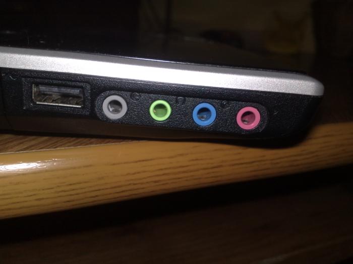

Řeším si doma nový ozvučení místo prastaré hifi věže a uvažuju o 5.1 (možná 7.1, ale to už mi asi přijde zbytečný a není to moc kam dat) a přemýšlím, jestli ze svýho ntb vůbec dostanu. Našel jsem nějaký články na netu, že 98% notebooků to sice nějak umí, ale nedá se ten zvuk z nich dostat nebo co, pořádně tomu nerozumím.
Na notebooku mám nálepku Dolby Home Theater a ve specifikacích napsaný tohle:
Digital/Analog 7.1 Channel Headphone Output Recognized and Approved by the Highest standards of Dolby
Něco jsem ještě našel, že mám nějakej spdif.
Ntb mám MSI GX623 a zvukovka je Realtek HD
Takže otázka: dostanu ze svýho ntb prostorovej zvuk?
o 02.01.2010, 22:51 | zipp
konektory ke zvuku vypadají takhle:
foto k příspěvku  od zipp

kdyz sezenes domaci kino k pc, jacky maj barvy podle vystupu zvuk. karty.

o 02.01.2010, 23:03 | tmx.806
podle me to bude v nastaveni zvukovky - takze to bude jako na klasickym PC s 5.1 - na jednom konektoru bude L+P front, na druhym L+P zadni, na poslednim centr+sub. Spis bych proklikal ovladaci program zvukovky...

madmanik: dá, ve vlastnostech zvuku nastavíš jako výchozí HDMI (takhle to má otec na svým dellu)
ostatní: domácí kino nechci, chci jen reprosoustavu. V nastavení zvukovky jsem se díval, je tam přepínání stereo/5.1/7.1 atd, jdou tam nastavovat i časový korekce jednotlivých satelitů apod. Takže to z počítače bez problémů dostanu, jo? to jsem chtěl vědět, děkuji.

bude to tak jak píše tmx.806
