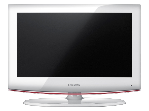

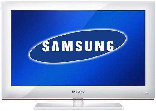

clown: hmm zajímavá informace..Točí mě že u stejný tv jsou různý fotky a naživo jsem ani jednu nikde na prodejně neviděl.. :o( někde mají na fotu "rovnou" viz.foto nahoře a někde "Břichatex s.r.o." což se mi krutě nelíbí..odhaduju,pokud to není klamání zákazníka,že "rovná" tv bude nejspíš od 40" ale to je jen moje domněnka..pro srovnání přidávám Břichatex..není to tak strašný,ale rovná je rovná.. :o)

Rustapha .. .rovna je 551, serie 553 ma nahore bouli, koukal jsem na ni v ELME na Galerii v Butovicich, asi best ceny .., resp. za ceny s dani, kde to makro prodava bez DPH :o))) kazdopadne mam 40" 551 rady okole sebe tri kusy a kazdej jinej .. , jeden ma jinaci na DO popisky dole, druhej neumi filmy z USB :o)
