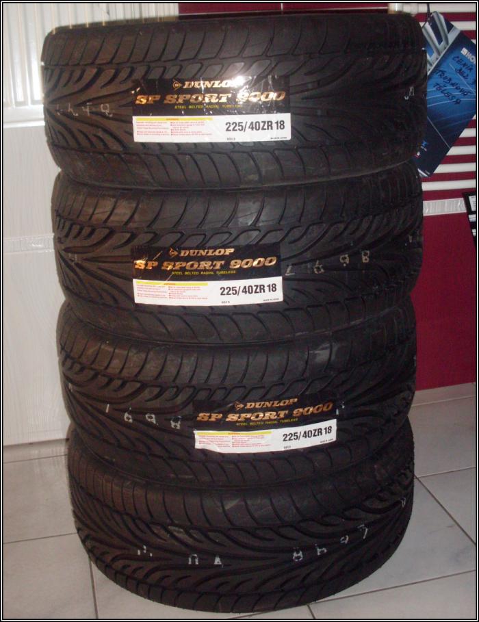

tak mi dneska dorazil opoždený ježucha...krasné papučky na leto.. 225/40/18 Dunlop SP Sport Made in Japan za krasných 11600,- ..ale dotaz-jde nejak zjistit z gumy datum výroby?nekde se to probiralo podle nejakeho ciselneho kodu na pneu..dikes

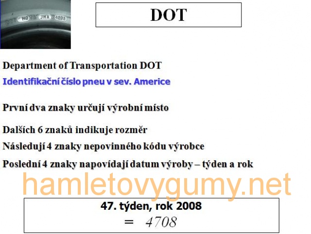

někde na boku bys měl být bublinu kde jsou 4 čsíla první dvě značí týden další dvěro.. takže třeba 4401 znamená 44týden v roce 2001

jinak jsem nasel na gume X0509 v jedne bubline,potom v druhe bubline e11 023592...tak jestli jsem to pochopil dobre tak by meli byt vyrobene 5mesic 2009..je to tak?

jj 05/2009
o 29.12.2009, 11:01 | Dragster
Ano pochopil si dobře 5měs 09.

5. týden ... ne 5. měsíc ;)

5. týden 2009.
Já mám na svých Toyo R888 tuším 4009

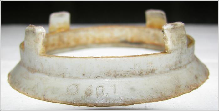

když už jsme u tech gum a kol atd...da se nekde objednat stredici plastíky do elektronu?prumer vnitrni diry je 56,9 /Skoda OctaviaRS/ vnejsi prumer plastu je 60,1...diky

www.epneu.cz nebo elektrony..jedni z nich,maji tam ruzne prumery

krouzky by mel mit kazdej vetsi gumar, ceny kolem 300,-Kc sada
