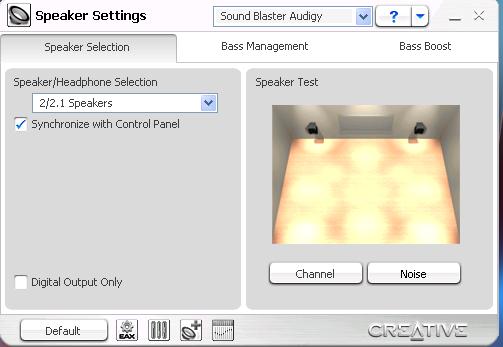

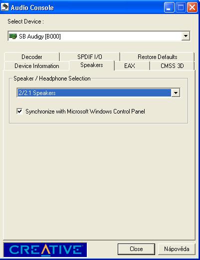

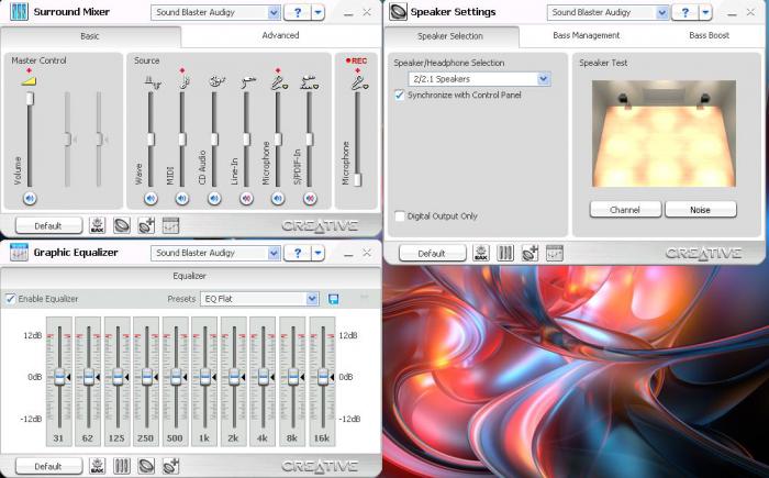

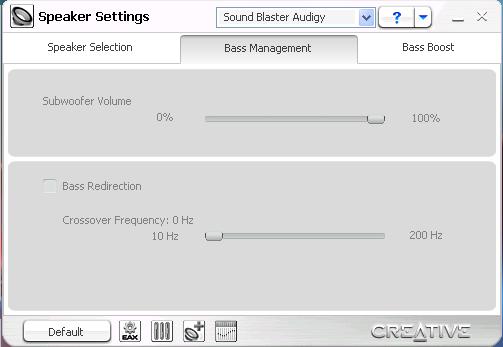

Prosím Vás, z niceho nic mi přestal hrát Subwoofer - mám zapojeno pouze 2,1 a vím, že se někde v systému nastavovalo, aby hrál i subwoofer. Bohužel teď mi běží jen STEREO :o( pomuže mi prosím někdo, kde to nastavím, prolízám to tu vše už hodinu a jsem totálně nasranej, neb nevím, kde to je. Teda modlím se, aby neodešel subwoofer, ale to snad ne.

o 29.12.2009, 10:11 | Thullo
2 Bladzej:
Prave ze subwoofer je ve vsem nastaveni jako neaktivni - proste sedivy a neda se s nim nijak hybat :o( proto je nekde vypnuty, ale KUA nevim kde...

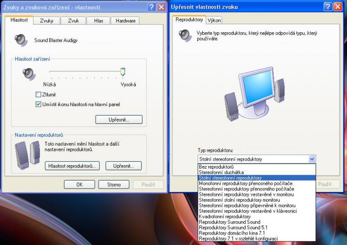

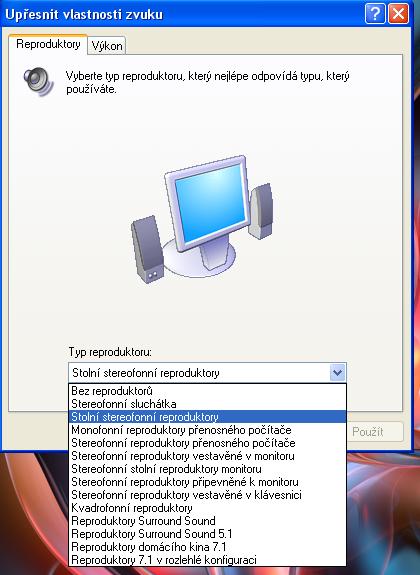

Co ovládací panely, Zvuky a zvuková zařízení, nastavení reproduktorů a Upřesnit? Třeba jen počet repro, někdy bejvá zakopenej pes v tomhle.

o 29.12.2009, 10:20 | Thullo
2 MIlhauzz:
Ano i tohle jsem prosel a nic :o( mam tam nasteveno stolni stereofonní reproduktory... nabidka na 2,1 nikde :o(

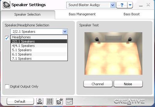

o 29.12.2009, 10:29 | Milhauzz
Dej tam 5.1, nebo zkus všechny volby pro "pokus, omyl", já Audigy mám, ale jen na stereo (sluchátka), takže sw nepoužívám. A máš sw a ovladač z Cd nebo z webu? Já stáhl z webu a vypadá to takhle, třeba se jen něco někde hryzlo a che to jen reinstall ovladačů. Takhle to pak vypadá.

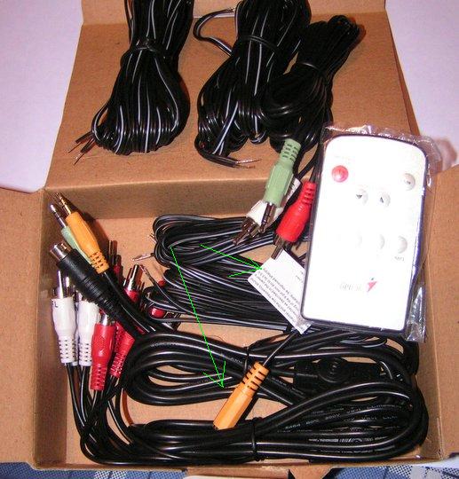

Ještě může bejt prohozenej center a Sw kanál, co si pamatuju, tak ke genisum byla taková miniprodlužka, defakto obracečka těchto kanálů, zkus ještě tak, pokud máš.
o 29.12.2009, 10:55 | Thullo
UZ TO FICI Z POHRANICI - jupi!
Musel jsem dat 5,1 a pak BASS REDIRECTION... kua, v tom se vyznat... mieeerde!
Ale i tak diky, proste tohle by me nenapdalo, ani kdyby me do hlavy kopali! Mam zapojeno jen 2,1 ale musim dat 5,1 :o( grr

2 Milhauzz:
Ty ale neco na tom prohozeni kanalu bylo! Rikal mi to uz clovicek, co mi ty repra daval - ze v PC musim prehodit CENTER za SUBWOOFER a vim, ze u jinych PC s jinyma zvukovkama jsem to tak resil.
Ten kablik by me zajimal teda - umis mi poradit jak to najit? Diky moc...
o 29.12.2009, 11:04 | Milhauzz
No supééééééééér! :) tan káblík nemám, vygůglis sem tenhle pic, je to něco jako krátká sluchátková prodlužka, oranžový konektor a je na tom takovej štítek. Na obrázku je jen jenden konektor, samice je pod tím ovladačem ...

JJ dochazi mi, ze je to jako CINCH samec - CINCH samice, ale nevim,kde bych toto sehnal...
Mam origo kabel k tem repro, co je v SUBWOOFERU zapojen pomoci koncovky podobne koncovce S-VHS a na druhe strane jsou CINCHE - Zeleny, Cerny a Oranzovy - Oranzovy je SW, Zeleny jsou repro a Cerny, ani nevim na co ten je :o)

Thullo: Já mam podobnou zvukovku a repra taky geniuse a drobet sem se stim dneska pohrál pokud chceš aby tě hrál subwofer. to nastav jako 2 nebo 2.1 a zapoj třeba do zdířky game. Ale pokud to máš zapojený jako 5.1 a máš zapojený všechny vstupy teda přepnuto na reprácích dvd tak musíš i na pc nastavit 5.1 Pokud by si tomu nerozuměl tak napíš na icq. Tedko se docela nudim tak mam čas.

áá, koukám, že už máte vyřešeno...já mám Audigy2 Premium a k tomu aktuálně Geniusy HT5.1 (ještě ty starý, co relativně dobře hrají...nicméně v dohledné době půjdu asi do Bose Acustimass ;-)
Mě to taky trápilo a vyřešilo to nastavení 5.1 + Bass redirection
a tu obracečku SW+center jsem dostal k těm geniusům, musíš ji někde mít, pokud jsi to nevyhodil/neztratil/nezabordelil :)

Cece ja tu obracecku nemam, ani jsem jsem ji nemel - mam take ten starsi model SW 5,1 a jsem spokojeny maximalne. No, nekde tu obracecku musim sehnat :o) ale neni to akutni a ani to nespecha. Nastesti nejsem bordelar, ze bych to nekde potratil... proste nebyla :o( skoda...

o 31.12.2009, 14:15 | Ravo
To Thullo:
přesně takový mám taky...taky ty starší (dokonce i barvu máme stejnou) a obracečka byla na 100% v balení, včera jsem něco bordelařil a našel jsem ji... nepoužívám ji, protože jsem si dělal propojovací kabeláž sám (pořádný jacky a hlavně cinche a kabel, ten krátký výsměch co k tomu dávají s nějákým miniDINem na konci a na druhé straně roztrojení jako nějáká tříhlavá saň :)
Kdyby bylo úplně nejhůř, tak bych ti ji asi dokázal za nějákou drobnou kompenzaci postrádat ;-)
