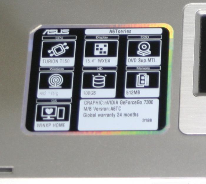

Kámoš mi tu nechal notebook, asus s procíkem Turion TL50. Noťas prošel řadou oprav (podsvětlení LCD) atd., před 3ma měs. byla kupovaná nová baterie a teď když ho chci zapnout, tak zmáčknu tlačíko, displej nic a do dvou vteřin se notebook vypne. Odešla deska ? Díky za rady...

foto k příspěvku  od TheTimo
