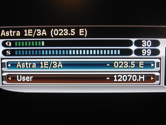

Zdarec, jsem laik co se týče satelitu, na obr. je kvalita signálu Novy+ještě některých jiných programů na stejné frekvenci. Zřejmě je asi slabý signál, stačí nějak pootočit parabolou nebo něco víc? Poradí někdo něco? Jedná se o přístroj Showbox S-300 platinum

Signál máš na max, ale kvalita slabá - vidiš vůbec obraz?

Obraz je, akorát sem tam kostkuje a jiné programy jsou good. A jak docílím větší kvalitu obrazu, musím něco udělat s parabolou nebo se to dá nějak na přístroji?

Zkus poladit parabolu, třeba jí máš blbě nastavenou...

Taky bych řekl že parabola, při tom větrném počasí se možná pohla

A taky si zkontroluj elevaci.na držáku paraboly jsou dva šrouby a mezi nima stupnice.Mělo by tam být neco kolem 32 stupňů.

Tak jsem to poladil a už se to zdá být OK!!

Kvalita u některých programů vylezla na 70, ale nechal jsem to tak, protože jsem zjistil, že při tom větru mám naprasklý svár u držáku, takže bude muset jít dolů a v práci udělat opravu. Pak to teprve poladím na hotovku! Už vím jak, byl jsem moc na východě :-)
