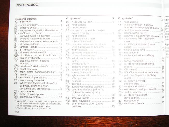

Fabia I - potřeboval bych zjistit, která pojistka je k parkovacímu asistentovi a k dispozici mám jen ten plánek s obrázkama, co je u pojistek, protože manuál máme v kanceláři a nedostanu se k němu dřív než v pondělí...mohl byste mi pls někdo helfnout s nalezením seznamu pojistek s POPISAMA a ne jen obrázkama? snažil jsem se googlit jak pominutej a na fabii prostě ne a ne to najít, jen OI a II, felda apod..
o 26.12.2009, 13:58 | Pekys
něco takovýho?
foto k příspěvku  od Pekys
o 26.12.2009, 14:00 | Pekys
parkovací asistent tam ale nikde nevidim

o 26.12.2009, 15:13 | Enismo
ten asistent je tam od výroby (teda alespon mám zato, že tam je od výroby).
každopádně děkuju moc za ten snímek, alespon budu vědět co je co :-)
