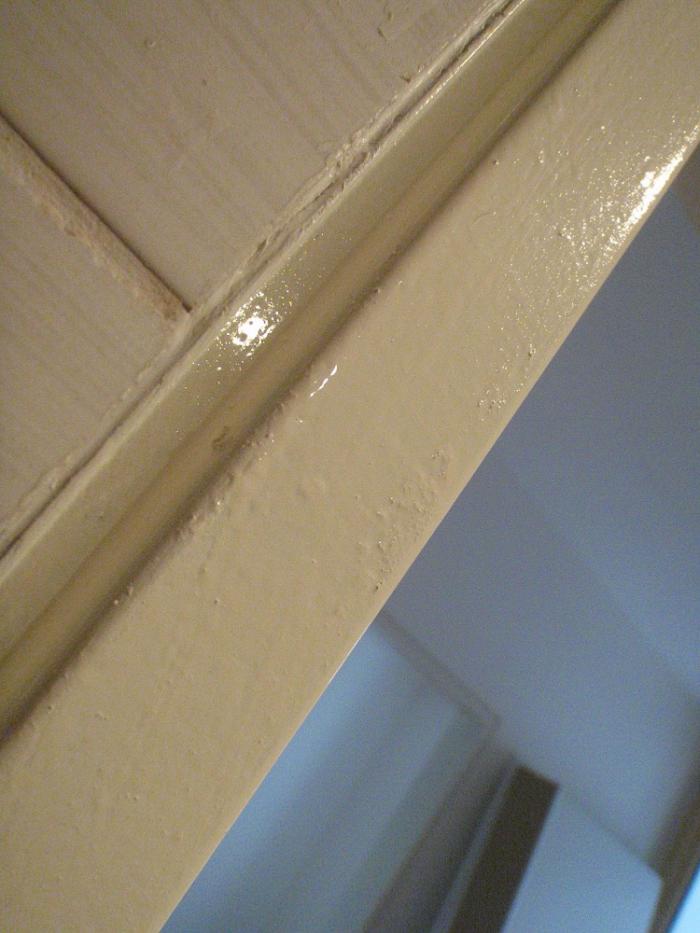

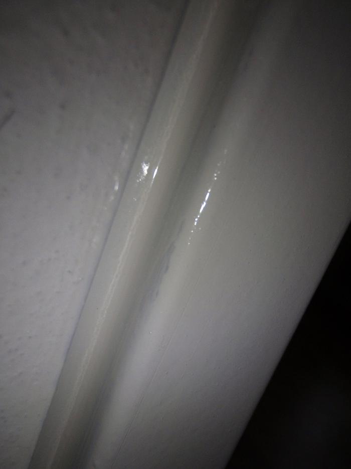

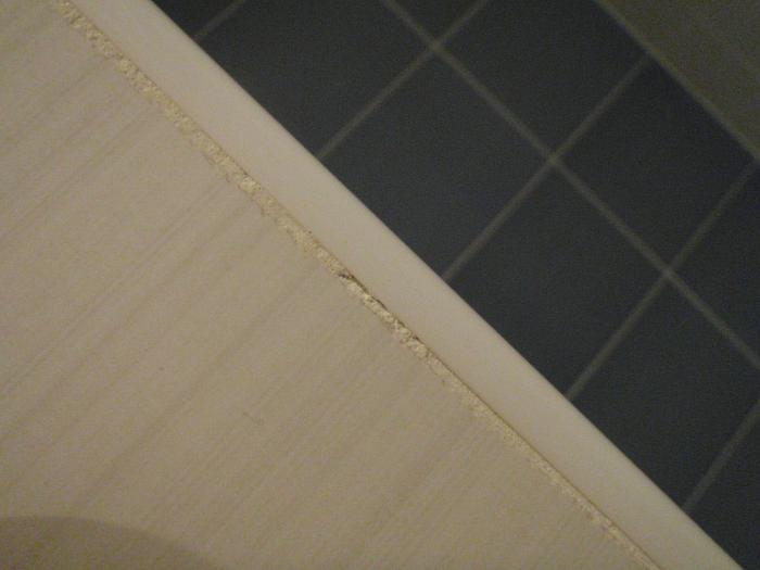

viz foto

o 14.12.2009, 14:58 | Atrey
trocha akrylu, na oko upravit a musí být spokojenej, jinak kdyby to udělali naši dělníci tak je to nechám zdarma opravit.
o 14.12.2009, 15:55 | Kallin
se mu nedivím. detaily tvoří celek a tohle bych si taky nepřevzal.
o 14.12.2009, 15:57 | tappaja
To je novej byt? Doba pokrocila a tohle bych si taky neprevzal.
o 14.12.2009, 16:00 | .mycTD
stukum nerozumim, ale to sparovani je jak od prasete.

Jojo, předělat. Spíš se divím, že jim to jejich mistr neomlátil o hubu. Pak je člověk u předání za blbce.
Samozřejmě pochybuju, že třeba silikon je někde v normě, ale určitě bude psáno např. u spár, že musí být stejné odstínově a stejnoměrně zahlazené atd.

no, ono když dořezáváš obkladačku k ocelovým futrům, tak nikdy nebude každá obkladačka říznutá stejně, takovýho borce neznám, to by museli ten obklad posílat řezat zpátky do fabriky.

no zrovna ta kachlička u toho okna uštípnutá, jako promiň ale když si berou obkladači 500kč/m2 tak to musí nějak vypadat a ne takováhle prasečina :( jenže dělňasům je to asi nějak jedno :(

Nevim nevim, tohle se mi taky moc nelibi a urcite bych to neomlouval tim, ze jinde je to taky...Zvlast ta treti fotka zhora je docela humus. Od profiku bych cekal taky lepsi vysledek. Panovi se ani moc nedivim, sorry :-((

uštípnutá? nevidim. jak říkám, jsou to dořezy k futrům, tam vždycky budou desetiny mm niance.

ad ta třetí fotka- to co se tam nelíbí je oblitej akryl, kterej se seřízne a opraví, tam jde o ty futra, který jsou takhle z výroby.

A nemela ta dlazba bejt pretazena pres ten rantl az k samotny zarubni a tam mala spara? Dle ty fotky se mi zda, ze ten rantl je trochu zapustenej - jestli to nezkresluje fotka.
A ty natery...vzdyt tam jsou nenatreny mista, vypada to jak od amatera stetkou :-(
o 14.12.2009, 17:43 | tappaja
Kdyz jsem ja amatersky obkladal, zacinala mi rada kachli prave u futer, aby se to rezany setkavalo v rohu, nebo nekde, kde se da dat nejaka zakoncovaci lista, ale to by remeslnici museli premejslet hlavou a ne prdeli. Ja se mu nedivim, ON na to bude koukat celej zivot a me osobne prave takovyhle detaily strasne serou. A pritom stacilo tak malo.
Ty futra natreny, nekomentuju, ty jsou snad horsi nez u naseho 40. let staryho bytu. Asi ho ceka oblozeni futer drevem...

tappe, to bylo právě pánovo přání, začínat v rohu a mít dořez u futer.
soray: ty futra mají stínovou drážku, takže tak jak to je je správně, jde akorát o to začistit akryl.

ty spraseny spary nemaji se smeckovym materialem nic spolecneho.
beru, ze takovahle prace je dnes standart, ale nemuzes se divit, kdyz ti to nekdo hodi na hlavu.
o 14.12.2009, 21:35 | Luke_288
sprasenej je ten jeden cm spárovačky na první fotce, to na co ty nejspíš narážíš je akryl, kterej se oškrábne z nestejnoměrný mezery řezanejch obkladaček, kdy si pán představoval, že člověk dokáže roboticky přesně uříznout devět obkladaček s lazerově ostrou hranou, kde to šméčko už roli hraje...
o 14.12.2009, 22:11 | .mycTD
jasne, ze narazim na ten akryl. ta spara se da zamaznout rovnomerne na prvni pokus, tohle uz orezanim nespravis. to se ani neptam, proc jsou od akrylu zasrane i ty kachle ;-)

takze: ty nafoceny detaily v poradku urcite nejsou.
v prvnim kole bych zkusil napravu predelanim tech akrylu/silikonu (tzn vyskrabat a udelat znova. ne, ze to oreze nozem a bude se tvarit, ze je to cajk) a pockal, co na to majitel.
