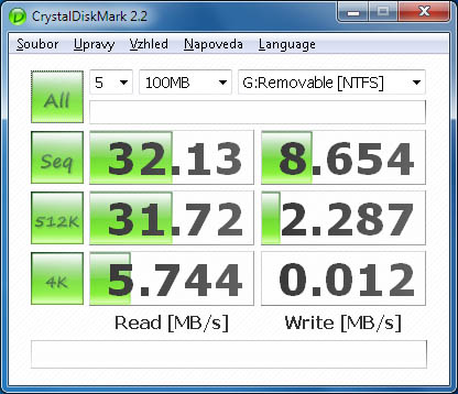

Sandisk ma zrovna pujcenej kamos, az ho vrati, tak to testnu. Snad zejtra...
Zatim muzu dat jen Patriota. Podle nalepky na obalu bych mel mit tu 200x verzi (jeste se prodava tusim 150x a 180x), ale zapis je fakt slabej, a to jak na XP, tak Vista i Win7, tzn. na 3 ruznejch PC.

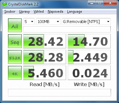

Schvalne jsem zlikvidoval partition co tam byla z vyroby a vytvoril jsem novou se zacatkem az na 1MB. To dost pomohlo. A pri FAT32 nebo exFAT je zapis jeste asi o 1MB lepsi. Ale i tak je to pomaly.

Tak pokud dosahnes skutecne zapisu kolem tech 18MB/s, tak pak asi neni co resit.

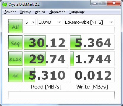

Tak mam vysledky z 16GB U3. Nejdriv puvodni partition, jen naformatovana na NTFS.

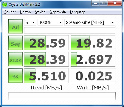

A opet upravena partition od 1MB.

Uh, tak to je husty! Jak a v cem upravujes tu partisnu? Zkusim to na svym flashi.
o 13.12.2009, 09:46 | Bladzej
tapp: partition magic paragon, aspoň ten sem používal, ale začinat od 1MB jsem nezkoušel.
o 13.12.2009, 12:44 | JEF | Upraveno: 2009-12-13 12:48:00
Jestli mas Visty nebo 7, tak staci zlikvidovat puvodni partition a ve sprave disku vytvorit novou, ta uz bude od 1MB. Samo, ze se tim zlikvidujou vsecky data...
Jenze odstranit partition na klicenkach nejde, takze musis do prikazovyho radku. Spust diskpart a pak:
1) list disk
2) select disk x (za x das cislo disku, ktery v listu odpovida klicence)
3) clean
nez udelas clean, tak muzes jeste overit, jakej offset ma partition ted:
1) select partition 1
2) detail partition
offset v bytech bude asi 32768 (32KB)
Ted muzes bud spustit spravce disku a na klicence vytvorit novou partition. V diskpart si pak overis, ze offset je na 1048576 (1MB). Nebo pokracujes v diskpart:
create partition primary offset=1048576
Jak sem psal, Visty a 7 zacinaj defaultne od 1MB, takze to offset muzes vynechat, nebo muzes zkusit treba 65536 (64KB), to vetsinou staci a 1MB uz nic nezlepsi. Ten 1MB je ale vicemene zarucena velikost, ktera funguje vzycky a na jakymkoliv typu disku nebo RAIDu, abys nemusel hledat tu spravnou, protoze je to nasobek vsech beznejch potrebnejch offsetu (4KB, 32KB, 64KB, 128KB,.....)
