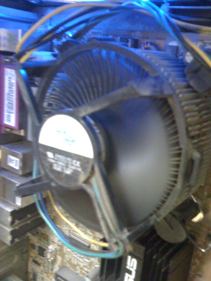

Potřeboval bych nějakej ultratichej vetrak na chladic na PC, mame v kanclu pod stolem server s daty a jede porad a posledni dobou silene na hlas, po prestehovani do jiny mistnosti je to jeste horsi :) Co tam dat ? DIky
Je to tenhle viz foto, vic o tom nevim :)

zjisti co tam je za CPU, podle toho zjistíme patici a podle té doporučíme ;o)

vypada to na patici 775 . Doporucuju bud Noctuu (drahe reseni ale fakt luxus sam mamú) a nebo [ Link ]

nn staci nazev desky. Ale jak rikam vypada to na tu 775

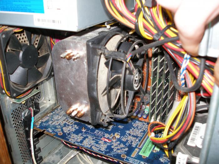

freezra mam 2roky a parada funguje furt :-) jediny co z pc slysim je zdroj

podle me je to boxovany intel s patici 775, tyhle chladaky mam doma asi 3

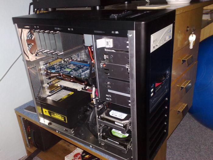

Dražší, ale naprostej luxus
Scytche Mugen rev. 2
Pozděni přidán tichý ventilátor Noctua s 500rpm

Martin: co je to za bednu? kde máš zdroj?

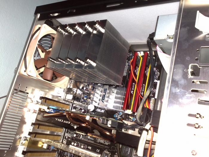

Pekys: mám Lian-Li PC-7F, zdroj je dole pod deskou

johan: v první řadě vem kompresor a tenhle ludrovskej chladič vyfoukej, co to jde - je to originál chladič k P4 resp. CoreDuo CPU a pak ho vyměň co nejdřív - řve, protože skoro nechladí :-((((
nedávno jsem to čistil a měnil zákazníkovi - prý mu PC padá a řve jak prokoplý - dle biosu CPU na 94 stupních, tak jsem mu to vyfoukal kompresorem, procák rázem na 45 stupních a nafasoval CoolerMaster typ teď z hlavy netuším, nechtěl do toho rvát moc peněz, takže chladič stál cca kolem 300 :D

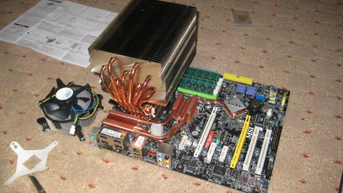

jen bacha, aby se ti vesel do skrine. mam to uplne bez vetraku na core2quad a v pohode (32stupnu)

Pasiv má udělanej Martin dobře, protože tam má hned větrák ven. Na tomhle místě je ale běžně zdroj = další teplo = větší problém s odvětráním tepla ven z case.

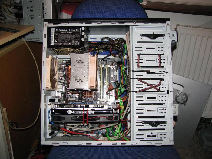

ja sem spokojeny s tou noctuou:)

už jenom podle těch GK to asi nemáte jen na buňky v excelu a sjíždění netu :o))
o 09.12.2009, 00:17 | axetom
Hele abych rekl pravdu, kupoval sem to s tim ze chci hry na full detaily. No a dneska uz na tom sjizdim jen net a filmy. hry me nejak prestavaj bavit:( :D

cob1,2HTP: Scytche Orochi, taky jsem ho plánoval dát na mé Core2Duo 2,53GHz @ 2,9GHz, ale bál jsem se velikosti, tak jsem zvolil Mugen rev.2 a naprosto v pohodě. v kejsu je 1x 14cm Lian-Li před HDD a 12cm Noctua s 500rpm za chladičem procesoru a teplota procesoru je stabilní při windows internetua filmech na 44 - 46°. Ve hrách to trošku vyleze. Procesor má cca 51 - 55°. Pro mé potřeby ideální kombinace.
