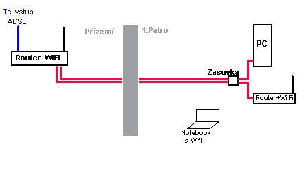

mam jeden dotaz na PC šílence tady na foru...mam v baraku klasicky rozvedeny internet..v přízemí je router s Wifi..do patra jsou rozvody do zasuvek..do mistnosti 2 lajny..protože v 1.patře mi vypadava signal Wifi,napadlo me dat do 1.patra dlasi router s Wifi?lze to?a mužu treba použít tento typ Well PTI-850G viz [ Link ]
..protože ten se mi vali v šupliku...

Pokud Ti jde jen o net, tak to problem neni, pokud i sdilis data, doporucuju AP a ne router. Routerem rozdelujes sit

PTI-850G je ADSL router... Mas to i v tom popisku. Nema to WAN port...
A dve ADSLky na jedne lince ti nepojedou...

Aha na link sem nekoukal. Takze jde pouzit jako AP.

Jak psal ghofíííík, toho Well a použít nemůžeš, to je to samý co máš dole. Nahoře, když už, tak potřebuješ nějakej AP ... tzn neco co ma "vstupni diru" tzv Wan port.. ten Well co pises ma jen ADSL vstup a LAN porty to je Ti na nic...

o par radku niz mas debatu o WiFi s Johanikem... takze kdybys chtel priklad tak treba WiFi Router Asus RT-G32 WiFi 802.11b/g, Gateway/Switch/Access Point, 4xLAN, 1xWAN napriklad tady [ Link ]
