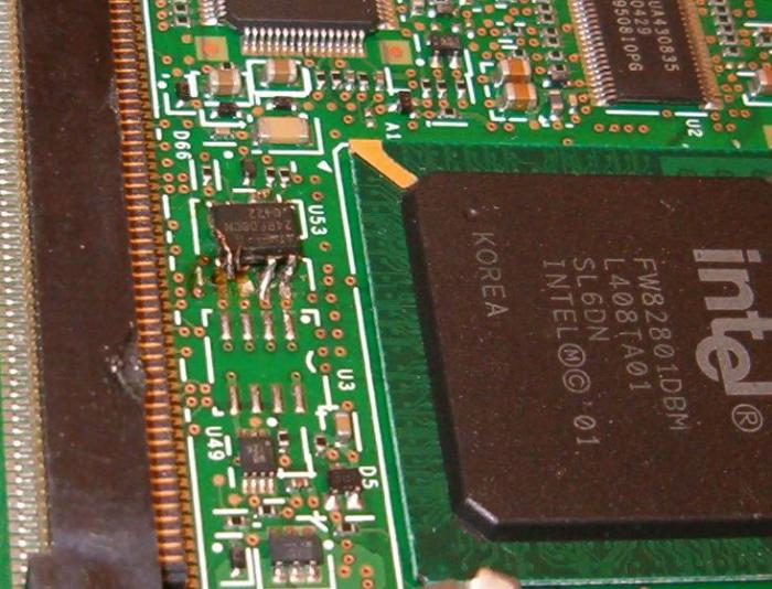

Z posledních kousků třeba tahle T42, netuším co přesně autor zamýšlel:D

o 23.11.2009, 23:00 | JP | Upraveno: 2009-11-23 23:03:12
jiný profi experti zase byli evidentně vybavený horkovzdušnou pistolí na okapy, se kterou při "pájení" rozfoukali všechny součástky v okolí o pár milimetrů jinam, ale to se mi nechce hledat:D

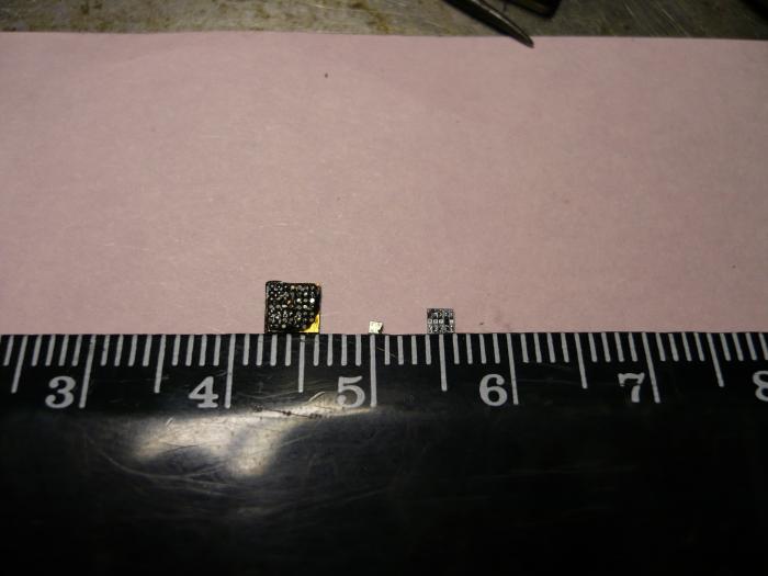

2 JP: nejak z nudy som pozeral videá o pájkovaní na youtube. Priznám sa bez mučenia, ja pájkovať neviem ani keby mali čipy 0.5x0.5m a 4 nožičky o priemere 2cm :oD No a našiel som tam toto video:
Tak som nad tým žasol, aký to je borec... a vedel som aj to, že môj brat (bohužiaľ 870km odtiaľto) je ešte väčší borec, ale to video mi už prišlo ako SCIFI. Tak som ho ukazoval bratovi, že kukaj aký debil... a brat že pošlem Ti fotku čo vymieňam v mobiloch s 4-5 vrstvovými základovými doskami dennodenne. Dnešným dňom som predefinoval význam slova Scifi a na brata som poslal Národnú bezpečnosť a FBI, lebo to nie je ľudská bytosť :oD Fotku hneď priložím...
o 25.11.2009, 09:25 | muSlim
Hlavne to milimetrové so štyrmi kontaktmi, to by som určite dokázal vymeniť aj ja :oDDD

o 25.11.2009, 09:32 | tappaja
Aaa, neni to BGA? Ty kulickovy pajeci plosky. Spis me udivilo, kolik toho ty soucastky vydrzej, kdyz se tam pajej nebo preparujou ven.
