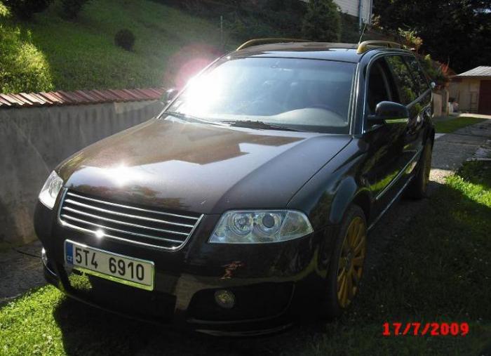

johnnypor no ono je to teda nejspis B6 ale je to rok vyroby 2002 tak podle toho si to odvod.. esi je to facelift nebo je to B6 nevim posudte sami z obrazku tohle proste mam tento typ

o 22.11.2009, 15:55 | Lukasino
je to B5.5
