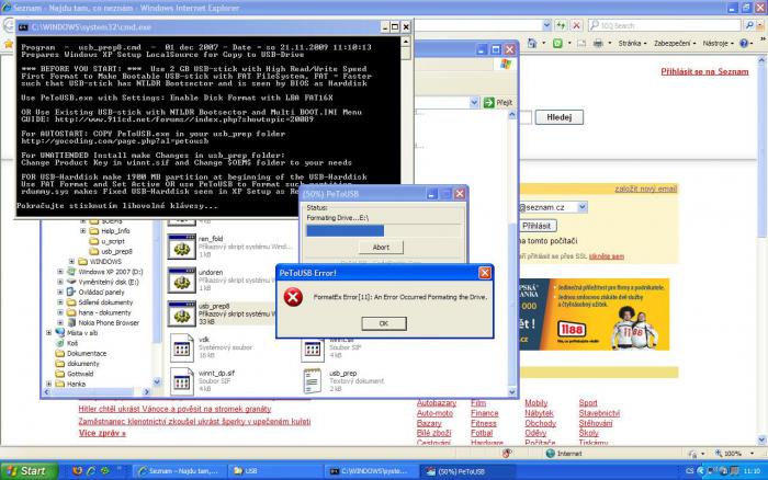

:) tak jsem se do toho pustil podle tohoto postupu [ Link ] ale neaří se mě asi naformátovat flash disk, hodí mě to tento error a o jsem zkoušel i jine kousky co mam doma
o 21.11.2009, 11:20 | fredy | Upraveno: 2009-11-21 11:21:49
foto k příspěvku  od fredy

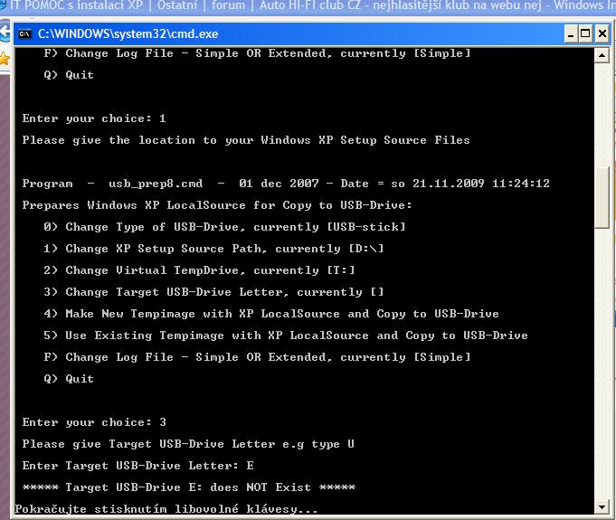

o 21.11.2009, 11:26 | fredy
přesto jsem pokračoval dále, vbral jsem pole popisu umístění instalace XP a měl jsem zadat písmenko pod kterým je flash disk, ale tam jsem zkončil, prostě mě to neche vzít, mám ho pod písmenkem E, zkoušel jsem to i E: ale vždy mě to napsalo toto a nejsem schopnej se dostat dal:(
myslim že by mohla být chyba v tom formatovani, ale nechapu jaka...
o 21.11.2009, 11:51 | fredy
oboje flash disky co tu mám jsou 16GB nemůže to být tím?
