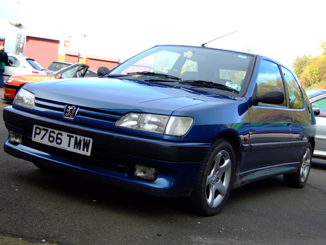

prosím o pomoc nevíte někdo kod barvy auta na fotce? nebo kde by se dala zjistit? prohledali jsme cele auto a nikde zadny štítek s kodem diky za odpovedi

v kazdy lepsi prodejne autolaku ti to zjisti :) btw. do kufru ses koukal poradne?

no je to sice pakarna, ale zajit si nekam do prodejny autobarev ... tam ti reknou kde je stitek, nebo jestli to je origo tak by i mohli vedet a kdyz tam nebude stitek ani nebudou vedet pucej ti vzornik a potom jen hledat a hledat .. neni to sice 100% ale moc na vyber nemas ...

hlavne jestli ten kod chce kvuli strikani tak na to rovnou zapomente,.. po tech letech uz davno ta barva nebude stejna jako ve vzorniku...
s kazdym takovymhle problemem automaticky jedu do prodejny autolaku kde mi namichaji presne tu barvu kterou potrebuju... ze vzorniku si vyberou zakladni barvu a k te zacnou primichavat... na brouka mi ju hledali hodinu a 3/4 :-))) mel jsem pokreslenej celej blatnik testovacima barvama... a nakonec se povedlo...

Presne jako luke-terenak. A jinak pug 306 ma stitek vzadu na kufrove pricce.

Peugeot to má u motoru, jak jsou klobouky tlumičů tak nekde poblíž jsou šedivý nebo žlutý písměna, jako nalakovaný sprejem podle šablony a to je kod barvy. Jestli to tam není jinde to nenajdeš.

jo u tech tlumicu neco je diky

z VINu nic nepoznas? Tam byva barva taky zakomponovana... ;o)
