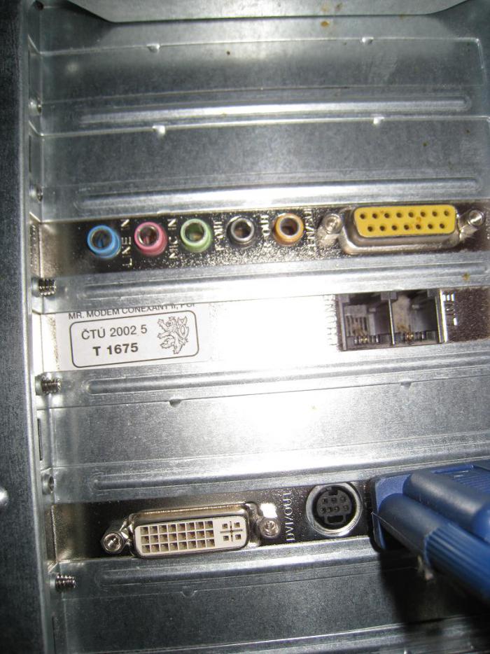

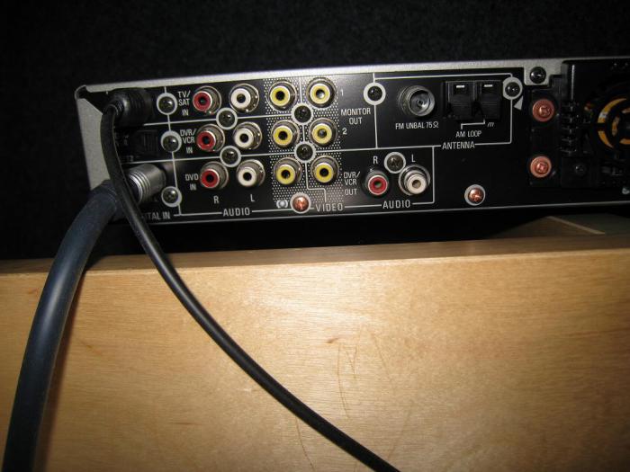

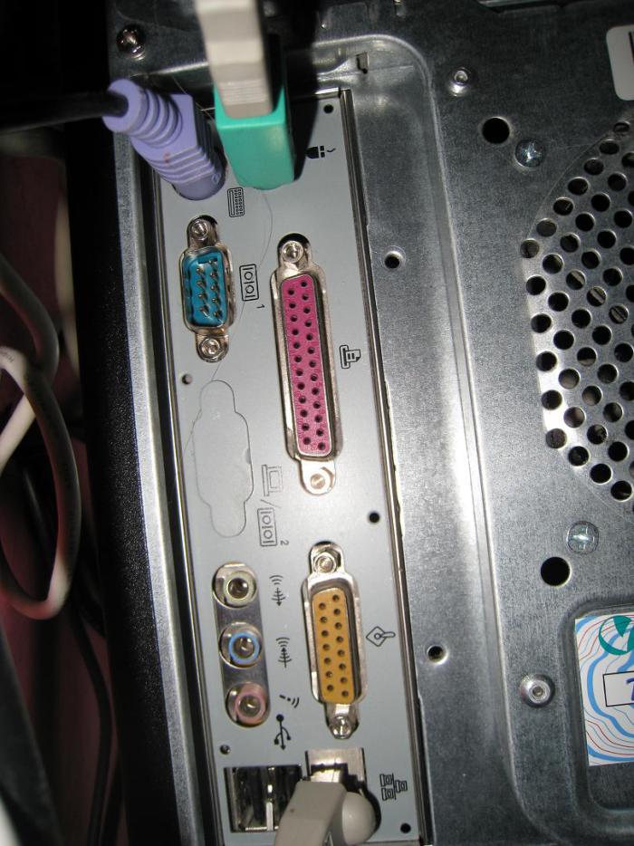

Chtěl by jsem propojit PC s domácím kinem. Bohužel promne je to trošku mimo obor :)) Tak že přikládám fotky a ptám se dají se mezi sebou propojit aby mi šel zvuk z dom.kina. Děkuji

Zajdeš do obchodu a řekneš,že chceš kabel z Jack 3,5" na 2x cinch (samec). A tím kabelem to propojíš. Ten Jack (sluchátkový konektor) vrazíš do PC do zelený kulatý diryk co je na poslední fotce a druhej konec kabelu vrazíš do domácího kina buď do zdířky TV in nebo DVD in, to je jedno, podle toho na co to zapojíš,tím budeš zvuk zpouštět na ovladači. Snad si to pochopil :)
