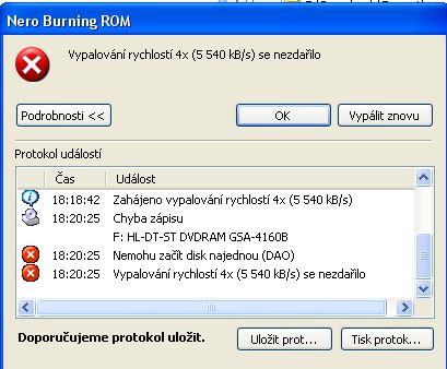

stáhnul jsem si film, kterej se o 2MB nevejde na DVD, chtěl jsem ho vypálit na DVD+R DL v Nero 7, ale ouha, pokaždý na mě vyběhne hláška DAO. vypaločku mám tuhle babičku [ Link ] a DL jsem ještě nikdy nepálil. takže wtf? nikde jsem žádný nastavení ohledně DAO nenašel...

ta vypalovačka umí jen DVD+R DL..tak se mrkni, jestli tam necpeš prázdné DVD-R DL...tedy dvouvrstvé sice, ale mínusko

podivej se jak aktualni mas firmware vypalovacky, ja jsem mival stejnou a problem jsem nemel. Nebo VirtualDub a 2MB orizni :-)

Borik: jj, dávám tam plusko.
na fw kouknu, ale asi bude jedodušší to fakt oříznout
o 17.11.2009, 19:26 | Borik2
nebo to ořízni ve starém dobrém Shrinku...

nebo povolit přeplnování dvd v možnostech, záložka pro odborníky. To by taky mohlo pomoct.
o 18.11.2009, 17:40 | Luke_288
kdepak, ani boha nejde

dík, nakokec jsem ten film oříznul

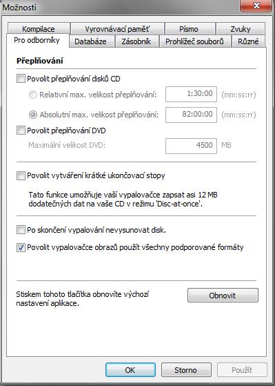

hele mam pocit ze tohle mi delalo taky a nakonec sem poresil praveze VYPNUTIM toho preplnovani a zkracovani atd proste ty volbny pro odobrniky vsecko povypinal jsem a od ty doby zase palim pres kaluze
o 20.11.2009, 23:53 | KaZaN
Možná to nepomůže, ale možná jo

o 21.11.2009, 08:57 | Luke_288
zkusim, to mě nenapadlo to naopak vypnout
o 21.11.2009, 10:27 | KaZaN
Heh no ani mne to dlouho nenapadlo, vyhazel sem snad 30 zkurvenejch medii, kupoval sem vsemozny znacky jiny, furt sme cistil cocku v mechanice, pak uz sem do vseho mlatil a chystal se na nakup novy a najednou mne cosi osvitilo, nejspis nejaka noční HIDka (((((o;
