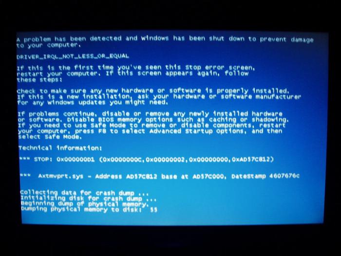

Mam tu problem s jednim NB. Pul roku fungoval s CDMA uplne v klidu a poslednich 14dní, vzdycky cca po pul hodine, co je pripojeny k netu pres cdma hodi modrou smrt.
Prohledal jsem net a celkem nic jsem nenasel.Zkousel jsem z O2 stáhnout nove ovladace,ale porad to same, nema to vliv, do ktereho usb ho pripojim. ten AXTMVPRT je nejaky soubour z instalacky toho cdma. Mám modem Axesstel MV110H. Nemáte nějakou radu? Uz mám chut to vyhodit oknem. díky

přeinstalit XP, je to otázka 25ti minut a problém to s velkou pravděpodobností vyřeší, bude to nějakej konflikt

Nemusí to být ani CDMAčkem, ale klidně i aktualizacema win. Kdo ví .. zkus vylučovací metodu, zkusit to CDMA na jiným kompu.

omfg to jsou zase rady udelat cistou instalaci. chtel bych vas panove videt, pokud mate na PC nejaky slozitejsi soft, banku, sql nebo cokoliv takoveho nastaveneho, jak budete jen tak z nudy, jakmile zacne neco blbnout okamzite hned formatovat a instalovat...
zacal bych hlavne googlem. tahle chyba je pomerne znama a casta... pravdepodobne jde o konflikt IRQ a potkava se nekde neco s necim... Takze bych sel vylucovaci metodou. od kdy to blbne, co se instalovalo noveho, co se aktualizovalo atd... pak bych sel cestou zarizeni uplne odebrat, ciste nainstalovat atd atd. samozrejme taky test v druhem pc, jak se to bude chovat...

Drivery cdma jsem preinstaloval, tedka jsem to testnul s jinym cdma modemem, jinym usb kablem, a porad stejny problem... na googlu jsem toho moc nenasel:-( noveno se udajne neinstalovalo nic. vcera to jeste chodilo tak 10min po pripojeni. dneska to klekne asi min po pripojeni modemu do usb, neni se treba ani pripojit na net aby to zdechlo
