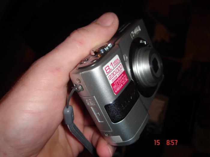

Tetičce spadl na zem a se pohnul ten vyjížděcí objektiv, tak ho prej narovnala(trošku silou) a problém je v tom, že objektiv nezaostřuje a úplně nezajede. Vyjede ale tak jak má.
Byla se zeptat na opravu a tam jí řekli, že tak cca 3000kč. Ale to si rovnou může koupit novej.
Tak sem se chtěl zeptat, jestli tu není někdo, kdo to opravuje a nedokázal by to dát do kupy levněji, jestli to pude. Jestli to není jen nějaká prkotina.
Jedná se o panasonic LS80
ještě foto, jak moc zajede
foto k příspěvku  od fredh

taky jsem zakaznikovi posilal sdo servisu paňáka s podobnou závadou - cenově to bylo 2000 - 3000kč , takze pokud to neopraví nějakej machr co se v tom vyzná nebo nejakej kutil , tak to vidim na novej foťák
pokud to nekdo zmákne , tak budu hodně překvapenej a přeju ti to , ale moc tomu nevěřim že se to opraví

Teď nedávno jsem si čistil kompakt Canon 850is, který mě kámoš prolil sodovkou. A když jsem po vyčišťení nasazoval poslední kroužek na objektiv, tak jsem víc zatlačil a něco vevnitř cvaklo a dělalo to podobný bordel jak tobě. Neostřilo to a po chvíli to házelo chybu, po které se to vypínalo.
No když jsem to rozdělal a foťák se mi rozsypal na milion mikrodílečku a pružinek, tak jsem ani nedoufal ze jej složím. Hlavně ten objektiv byl chuťovka. Nicméně nakonec se povedlo.
Co jsem tím chtěl říct. Když si představím tu práci s tím objektivem, tak mi 3t ani zase tak moc nepřipadají. A pokud to das nekomu, kdo tomu nerozumí, tak to bude na hraně zničení foťáku.
Nebo se do toho pusť sám jako já. Vzhledem k té ceně foťáku, by to mohla být v případě neúspěchu dobrá zkušenost:)))

Mě se něco podobnýho stalo loni v Chorvatsku kdy jsme jeli na raftech a při průchodu jedný jeskyně s foťákem v podvodnim pouzdru a focení,jsem se nechtěně opřel tělem o skálu,ale mezi mnou a skálou byl právě foťák s vyjetym objektivem...cítil jsem jak v něm, křuplo..když jsem vylezl ven a viděl jak je nakřivo,nechtěl ani zajíždět,tak jsem myslel že je konec...No nebylo co ztratit,zabral jsem a objektiv silou narovnal. Jaká radost byla když zase zajížděl a vyjížděl jak má a fotky fotí jako dřív..... ;-) Bylo to jak když si vykloubíš rameno a víš že ho musíš nahodit zpátky...takovej pocit jsem při tom měl.. ))))
