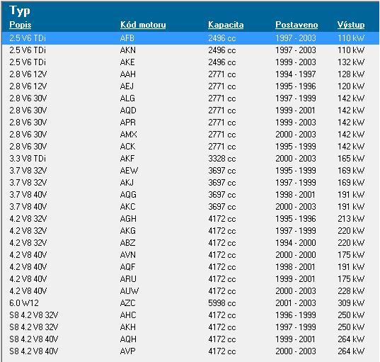

tady mas tabulku vsech motoru v A8 od 1994 do 2003.
Pak jsou taky S8 s timhle motorem akorat na jinem vykonu :)
Snad ti tohle pomuze pri vyberu :)
Jsou tam i kody motoru atp.
