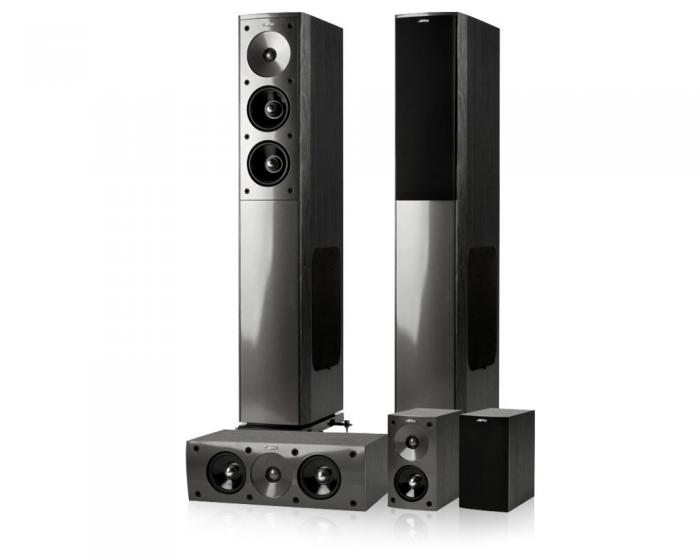

Známému pomáhám s výběrem receiveru k této soustavě a přemýšlím jestli Biwiring nebo jestli má cenu Biamping. Dva zesíky nepřipadají v úvahu, tak jedině 7.1 něco jako toto [ Link ] s nim by asi neměl být problém při zapojení Biampig, ale nikde jsem ten údaj nenašel.
Doporučte způsob zapojení, výhody, nevýhody, něco už jsem si o tom přečetl a přikláněl bych se k Biampingu. Případně i jaký receiver, jaký výkon na kanál, atd. Díky, Lucass
Jamo S 606 HCS 3
impedance 6 ohm • přední reprosoustavy S 606: třípásmové (osazené dvěma středovými reproduktory), maximální zatížitelnost 210 W, frekvenční rozsah: 45–20000 Hz, dodávány včetně hrotů, rozměry (š x v x h): 19×108×34,5 cm • středový reproduktor S 60 CEN: dvoupásmový (osazený dvěma středobasovými reproduktory), maximální zatížitelnost 130 W, frekvenční rozsah: 75–20000 Hz, rozměry (š x v x h): 40×13,3×21 cm • zadní surroundové reprosoustavy S 602: dvoupásmové, maximální zatížitelnost 130 W, frekvenční rozsah: 80–20000 Hz, dodávány včetně držáků na zeď, rozměry (š x v x h): 13,3×24×21 cm

Tak určitě bi-amping, to má opravdu smysl pokud to umí receiver.
Co se týče receiveru, tak AVR-1910 je super stroj, má kompletní výbavu včetně nových dekodérů potřebných pro Blue-ray a navíc si velmi dobře poradí i s upscalingem video signálu. Je to bude k těmto bednám trochu luxus a je to tradiční chyba co se dělá u nás. Pokud koupím zesík, který stojí 14tKč, tak do beden to chce tak 30+tKč pokud budu brát přední sloupy, centr, zadní regál a subwoofer.

Lucass: 7.1 má právě tu výhodu bi-ampingu, kdy 6 a 7 kanál se použije jako druhý pár pro přední repro pro bi-amping. Kabely bych dával stejný průžez 2 x 4mm2 na basy i na středovýšky a nemusí to být nic extra.

Tuner#2, jj, to zapojeni BiAmp mi je celkem jasný, ale jestli to má cenu za ty prachy navíc. Nicméně už je asi rozhodnuto, takovej rozumnej střed Onkyo TX-SR577 B [ Link ] Máš recht, tam jsou vlastně basy zvlášť a středy + výšky, ok tak pořešíme nějakou čtyřku. Zatim díkes.

Bi-amping je na to, že u beden který mají dvojité svorky vyhodíš tu zlaceou klemu a zapojíš zvlášť basové repro a vzlášť středovýškovou část. Použije se na to La P kanál předku a pak 6 a 7 kanál 7.1 receiveru. Proto to 5.1 receivery neumí. Díky tomu že zapojíš basovou sekci zvlášť, tak díky větší proudové zátěži neovlivňuje středy s výškama a tím se právě tohle pásmo zlepší a zpřesní se i prostor nahrávky.

Co se týče zesíku, tak bi-amping je vždy lepší o tom není pochyb.
U bi-wiringu už je to sporné a pokud bude opravdu dobrý zesík, tak rozdíl proti single zapojení není moc znatelný a jde taky o filozofii a konstrukci výhybky. Některé firmy třeba vůbec bi-wiring svorky nedělají, někteří naopak. Tady tak velké rozdíly nejsou a mnohdy než dát dva obyčejné kabely, tak to hraje lépe na jeden ale kvalitnější.
