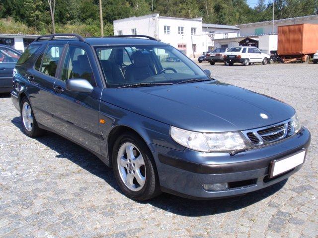

Něco málo jsem našel ve starých tématem, tuším, že 9-5 má/měl H-Honza a aTTim.
Jde mi hlavně o spolehlivost motorů 2.0T a 2.3T, jak nízkotlaké tak vysokotlaké turbo. Samozřejmě jsem četl o jejich kroucení vlivem špatného tepelného odstínění turba, ale rád bych slyšel názor uživatelů. Případně další postřehy, jak se sere nebo nesere el. výbava a podobně. Řeším auto z let 2000-2001.
S autem by měla jezdit hlavně žena a vozit v tom prcka. Ještě koukám po V70. Ale ten Saab se mi vždycky maximálně líbil, a to dokonce i ten introš :)
Díky za smysluplné reakce.
