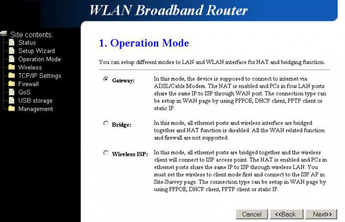

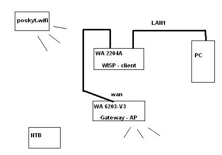

mam WA-2204a [ Link ] - tim chytam net od poskytovatele. Mam to nastavene dle udaju od poskytovatele, takze kabelem se pripojim. Jede to v rezimu WISP mode Client. K tomuto jsem koupil jeste WA-6202 [ Link ] (propojeno utp do wan) a toto nastavil jako Gateway mode AP.
Je to tak spravne?
Nemuzui zaboha rozchodit domaci wifi sit... :-(

Zkusil bych asi spis nez GW dat klasicky AP, sice je to zavisly od nastaveni toho poskytovatele, ale natujici AP je universalnejsi (nerikam, ze lepsi) reseni.

o 22.10.2009, 10:17 | iwi
Osobně bych zkusil přehodit do režimu Bridge
o 22.10.2009, 11:18 | KaZaN
Heh KaZaN četl Gateway a myslel, že vidí Bridge. ((((o:
Když nefunguje Gateway, nemyslím si, že pojede Bridge.
Nebijou se Ti třeba IPiny na těch dvou krabkách?
o 22.10.2009, 11:23 | Bart 007
je to mozny, ted to nemam pred sebou...
u te WA-2204 mam nastaveno to co mi dal poskytovatel (IP, DNS, + naklonovana MAC)
nahod priklad jak cca nastavit ty IP
jsem lama :-(
o 22.10.2009, 11:24 | Bart 007
do toho druhyho jsem dal cisla z navodu :-)
tak to bude asi tim ne?
o 22.10.2009, 11:42 | KaZaN | Upraveno: 2009-10-22 11:46:33
no hele, tenprvni co je pripojenej k providerovi dava dovnitr Ti nejaky adresy, napriklad 192.168.1.1 až třeba 100. Pokud si ten druhej nastavil, že si bere od prvního adresu automaticky, tzn bude mít taky třeba 192.168.1.15 na tom WAN rozhraní, tak bybyl problém, kdyby si na tu vnitřní sít zase dal 192.168.1.x . Byla by to dost náhoda, ale když tam dáš třeba 192.168.8.x síť pro tu vnitřní WiFi část, bude to jistější....
BTW že Ti net jde na ty prvni si předpokládam zkusil. Na tom druhým sis DHCP zapl? Bez něj nedostane klient adresu a nejede... Dyžtak napiš nebo udělej víc screenů nastavení, IPny atd...
o 23.10.2009, 00:52 | KaZaN
Koukamna Tvuj mail a tipuju, že sem tipl dobře, podle mýho dáváš na to AP co má pokrejt byt stejnou síť 192.168.1.0/24 jakou má i ten Client pro vnitřek, kterej má taky 192.168.1.0/254, navíc si šikovně dal oběma stejnou ip 192.168.1.254 takže proto spolu jistě nechtěj mluvit... víc v mailu...

Takze moc diky KaZaN ovi ze se mnou mel trpelivost a pomohl mi s nastavenim....
Povedlo se, vsechno zatim maka jak ma.
