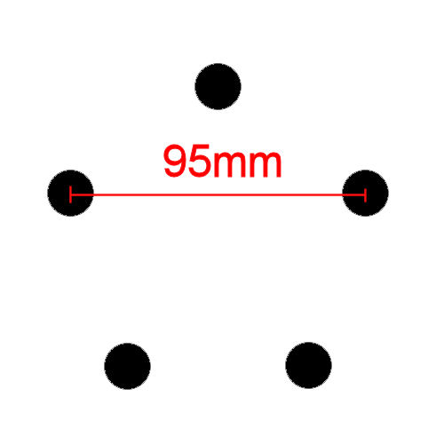

o 18.10.2009, 15:43 | JiM
aha tak to je ulet ja taky myslel ze se to meri z diry do diry :D , tak v tom pripade ty co mas jsou 5*100 a leoš ma 5*110 že?

o 18.10.2009, 15:45 | JiM
nebo opačně to řikam :D
o 18.10.2009, 15:45 | Thomas987
starej leon má 5x100 (určitě, mám ho doma) a novej mám pocit že má 5x112
o 18.10.2009, 15:46 | Flexar
JiM: no tak už jsme poučeni Jime :-D Tak ja mam 5x100 a ty zimaky 5x112 borec to taky meřil takže si myslel že to je 5x100
