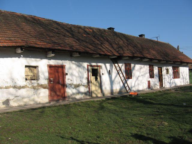

Chci se opat nedělal jste někdo novou střechu?Potřebuji vědet prumernou cenu střechy na chalupu je mi jasné ,že mi někdo neřekne cenu ale pruměrne by to vyslo asi kolik? je to jen čiste sedlovka dík

Hodně rozdíl v ceně bude pokud budou v háji trámy a latě, pak také co použiješ na střechu, tašku nebo šindel a taky kolik je to metrů :-)

delka je cca 17metru chci vše nové!Jak říkám vubec nevíme co tam bude jde opravdu jen o pruměr jestli to bude 300tis nebo pul mega:)))
o 17.10.2009, 20:12 | nocarret
hele jak to tak matně odhaduju, když bude potřeba i novej krov tak si připrav kolem šesti kil

ve finále bude krov dražší jak krytina na tohle by byly pěkný bobrovky
o 17.10.2009, 20:15 | Only_One
počítej tak 400tisíc komplet klasiku krov když tam nebudeš vymejšlet nějaký kraviny
o 17.10.2009, 20:22 | PAVELK
ještě také záleží zda sám nebo firma ale do 400. tis maximálně není to tak velký a to počítám tu nejhorší variantu kdy je všechno shnilý i když nabídky můžou být rozdílný
o 17.10.2009, 20:22 | crestik
...rozhodně bych dělal všechno nové. Než šetřit pár tisícovek na trámech, které třeba vypadaj nějak zdravě...takhle se to udělá pořádně, a je zas na století klid. Můj odhad je těch 400+

Tady take hodne zalezi jak bude puda pak pouzita. Jestli tam nic nebude tak staci namlatit bud late bo bedneni a krytinu zalezi jakou. nebo jestli bude vyuzita jako pokoje, apd. Tak pak musis pocitat zatepleni, folie a pak krytina.
o 17.10.2009, 20:56 | Spirit
ne chci to jako rekreaci a dole jsou 4mistnosti nemá smysl podkrový :)

jako nocarret, me stala strecha na 9x14 bungalov sedlovka, krytina sindel cca 300
o 17.10.2009, 21:00 | vinzek fa
no podle metru a okolnosti pokud ses vCHKO tak ti newpovolej nic jineho nez tam mas davali sme doma tasky 80% novejch tramu vsecky late cca 480mctverecnejch cena se vyskrabla na 300k pokud mas moznost dat jakoukoli kritinu dej plech nebo plast usetris stavbe hodne nam lezi na strese 25tun

JA o tom taky neco vim;-) ale myslim ze z obrazku nedokazes prsne rict na kolik to vyjde;-)
o 17.10.2009, 21:34 | Spirit
mně stačí jen představa a myslím že pelelk má pravdu a tak nějak jsme i počítaly 400 komplet střecha a další 200 podlahy a podobně ! jinak plast a podobně nechcem!
o 17.10.2009, 22:52 | DaveF
no podle tý fotky mi přijde že to je max 150m2, nejjednodušší střecha co může být, navíc to zvládne každý zručnější kutil co už to aspoň jednou viděl, takže tipuju , že 300 je fakt strop :-)

ahoj, dělali jsme 300m2 střechu s dvěma vykýřema - vzal jsem si jednoho tesaře a celou jsme jí dělali spolu - krovy, latě, folie, stř. okna, krytina - komplet.
Takže já bych sundal všechno - pálená, nebo beton - to je na tobě - já bych šel do betonu - Bramac - bude to asi o něco levnější - ale asi se to sem nebude až tak moc hodit. Jak psal Nocarret - tak bobrovky - to je to nejdražší co může bejt.
Takže jestli máš 14 dní dovolenou - sežeň si někého dobrého tesaře co dělá melouchem střechy - je fakt jednoduchá - udělat asi nějakej věnec pod pozednice - a pak už to půjde samou.
Cenu odhaduju tímhle stylem svépomoci kolem 300-350.
Když si samozřejmě nevezmeš bobrovky prokládat 2x hustě .o)

No, ted mi zrovna delaj strechu na baraku - viz. foto. Barak je 10,5x8m......zadny vikyr...jen tak, jak je na foto a mela by vyjit do 300-320tis. Taska bude KM-beta.
