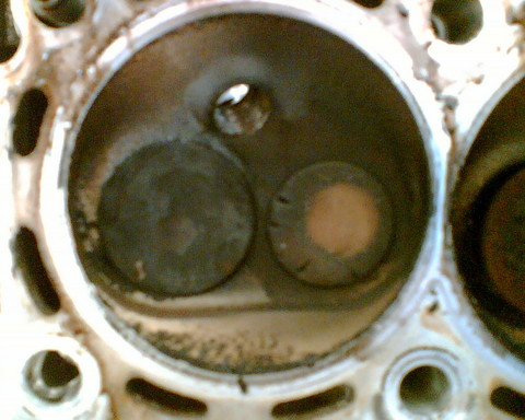

Tak sem to radši hodil do sefvisu a šéfík nebude mít radost - vypadá to na podpálenej ventyl na 2 válci :-(
o 21.10.2009, 09:42 | Daryl (A)
podpalenej ? Ne nahodou propalenej ?
o 21.10.2009, 09:47 | Lucni.konik
propálenej je píst. ventil je skutečně podpálenej.
o 21.10.2009, 09:50 | MATTESS
Kytičky jsou častý
foto k příspěvku  od MATTESS
