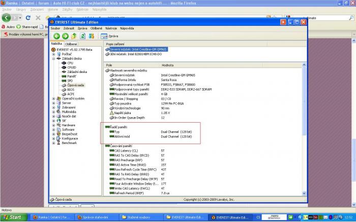

o 12.10.2009, 12:50 | Losky | Upraveno: 2009-10-12 12:51:43
v čem je systém dual channel lepší??? Ale jedna věc mě zaráží. Mám tam aktivní mód Dual Channel (128bit)
o 12.10.2009, 12:50 | PlusOne
kozlustechnykus:
Přesně to jsem chtěl říct - možná moc zdlouhavě :-D

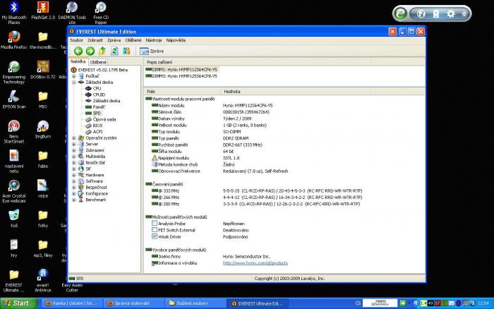

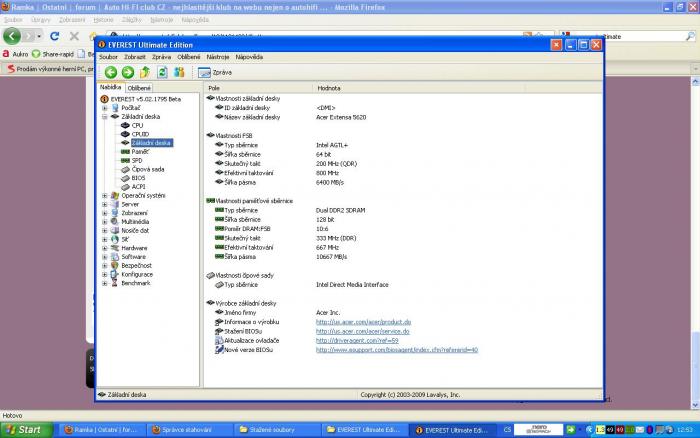

o 12.10.2009, 12:53 | Losky
foto k příspěvku  od Losky
o 12.10.2009, 12:54 | Losky
o 12.10.2009, 12:55 | Losky
o 12.10.2009, 12:56 | Losky
snad to přečtete:)))))

moduly samozřejmě "totožné" (např. výrobce,frekvence atp.) být nemusí ani v Dual Channelu! Příklad. máš tam 667ky a když k tomu dáš 800,tak to automaticky neznamená,že nepojede Dual Channel,ona i ta druhá paměť totiž pojede na té nižší frekvenci.

o 13.10.2009, 10:28 | Harryp
Ano,i když je deska nepodporuje,ta paměť umí pracovat na nižší frekvenci.
