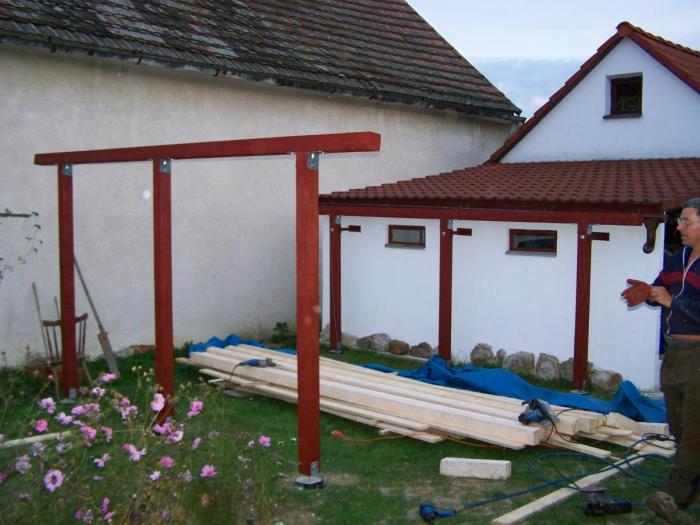

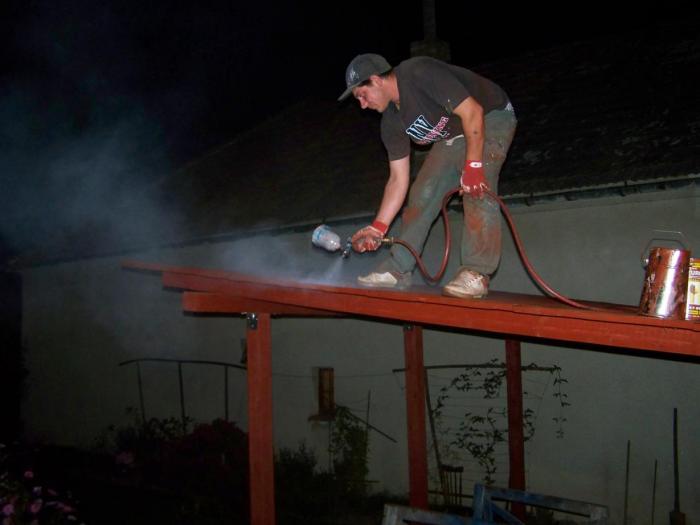

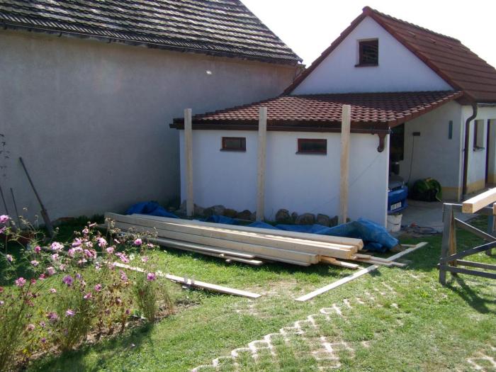

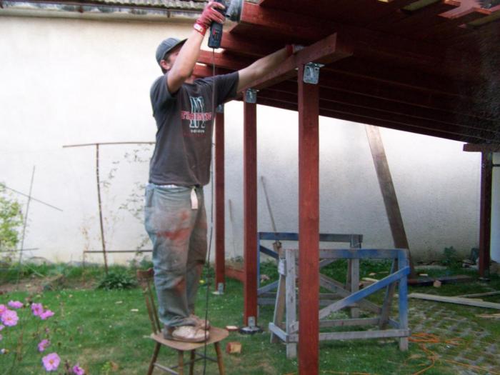

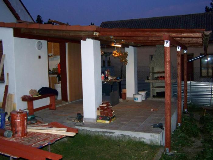

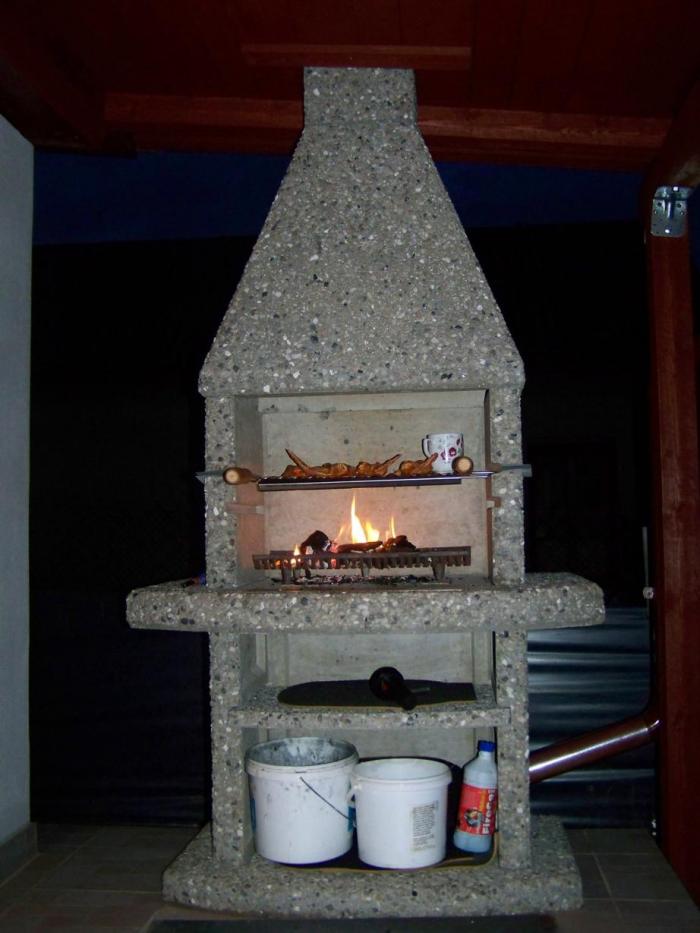

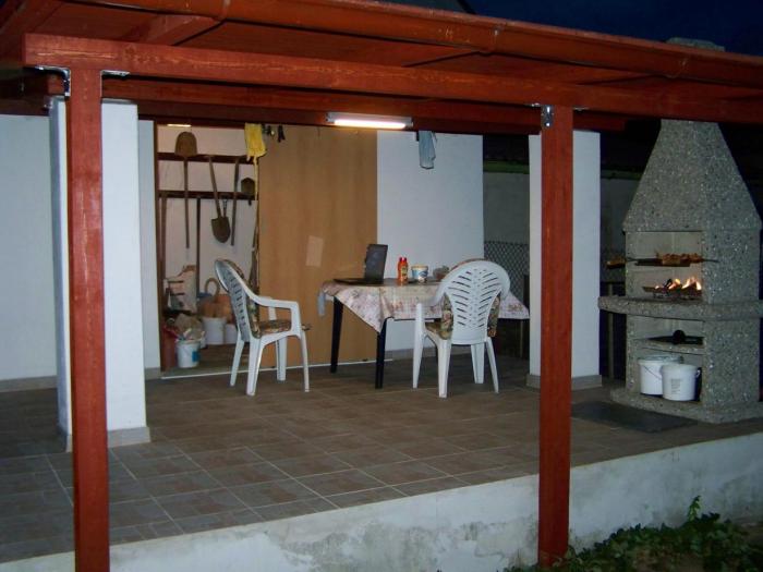

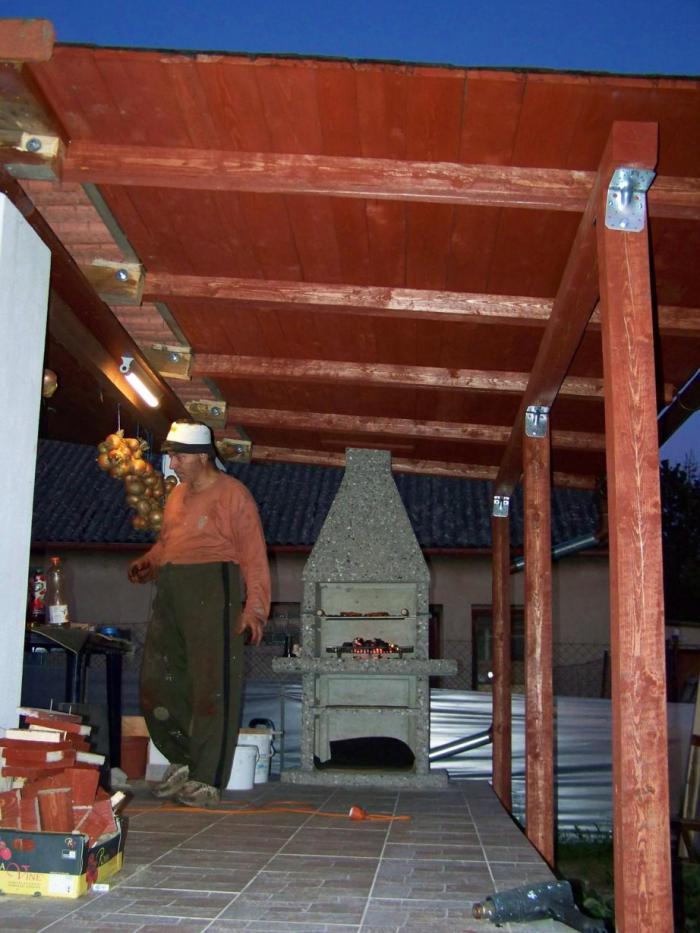

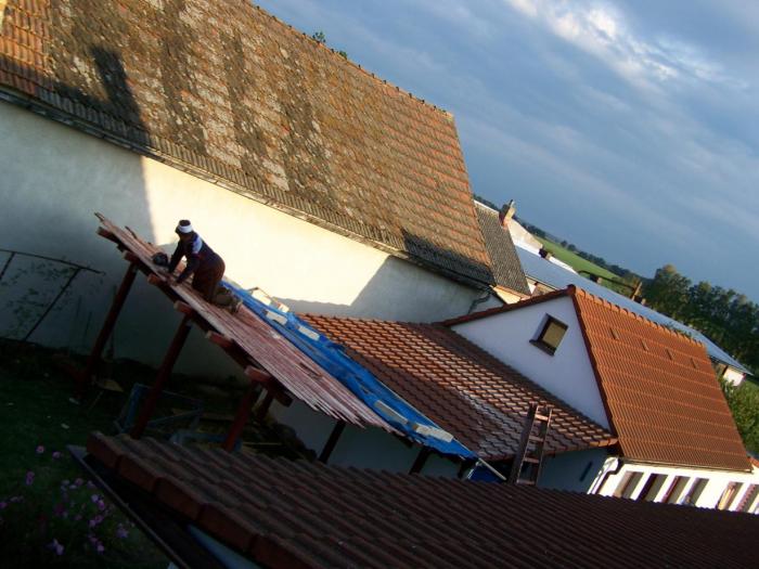

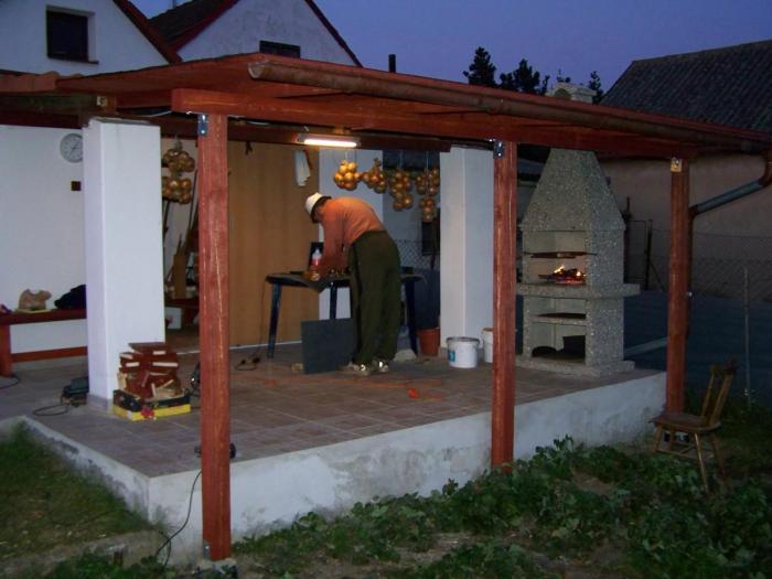

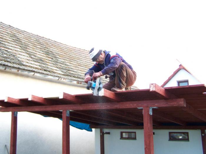

Tak jsme se státou vrhly na prodloužení přístřešku a udalely jsme z toho pergolu Koupila se dlažba srovnaly jsme sokl vyměna starého kovového grilu za lepší navozil se matroš šrouby kotvy beton došky atd a po 3 tejdnech vzniklo zatím toto a ještě přístřešek prostarýho peugota vedle garáže každé prkno prošlo pod vybrační bruskou takže sem docela tahal ruce dělalo se po praci až do tmy a o víkendech a toto vzniklo ještě se budou dávat palubky okolo :-)

Přístřešek na auto :-)
foto k příspěvku  od Kesam

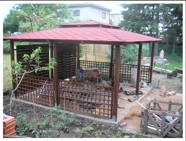

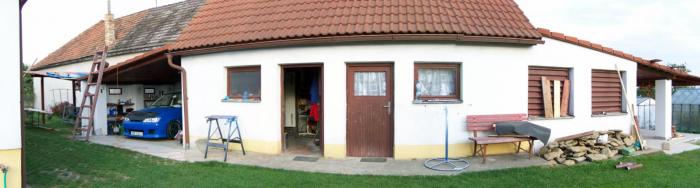

celej komplex :-)

Tak a tedka si typněte na kolik to vyšlo tyhle 2 pergoly takhle jak jsou :-)
o 11.10.2009, 19:28 | HIGHTOWER
i s grilem tak kolem 7 tis.?
o 11.10.2009, 19:29 | Kesam
Bez grilu gril Stal 7 s příslušenstvím :))
o 11.10.2009, 19:30 | PAVELK
typuju tak 23 tis. s levnou variantou barvy celkem s dlažbou
o 11.10.2009, 19:34 | Kesam
PAVELK: Siděláš prdel ne si tu stál za plotem ne tedka mi to fotřík řekl že to je sakum prásk za 23t Barva je normal plechovka za 6 kil 6 litru a bylo jich víc dlažba je za 2500kč
o 11.10.2009, 19:35 | Kesam
To je dobrý ne?
o 11.10.2009, 19:36 | Martinec7
moc krasne, proste, ale skoda tech kov. vinglu a jeste k tomu na krivo :o) ne sranda, pekny a cena? Nevim, matros z druhe ruky a prace tve ruce, tak vlastne nula k nule pojde?
o 11.10.2009, 19:37 | Kesam
Dřevo z katru na hubu takže 6,5t

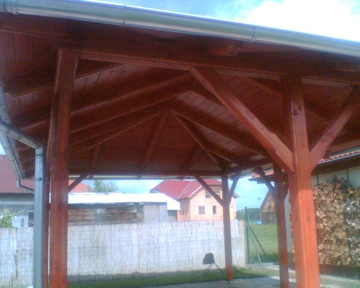

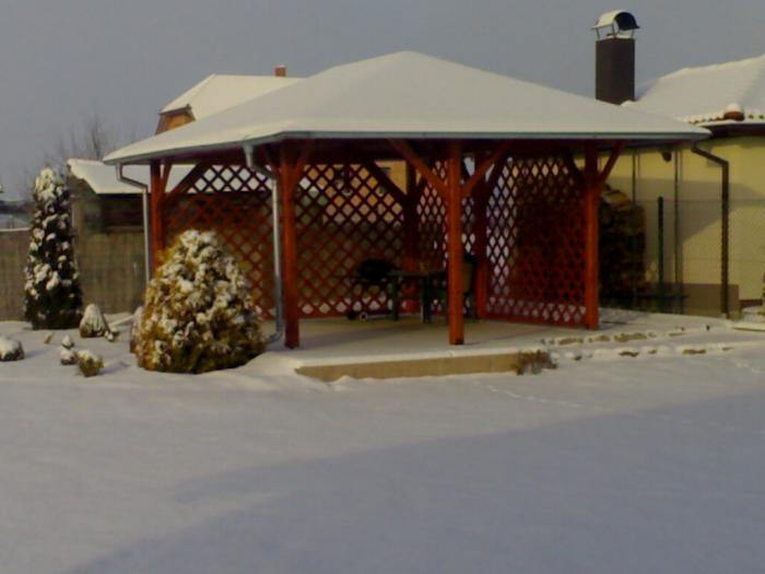

asi je to tím že jsem už něco také stavěl :-)
foto k příspěvku  od PAVELK

Pěkná aq nefouká tam? moc
o 11.10.2009, 19:50 | FSAL
nefouka, dyt je to za mrizema :)

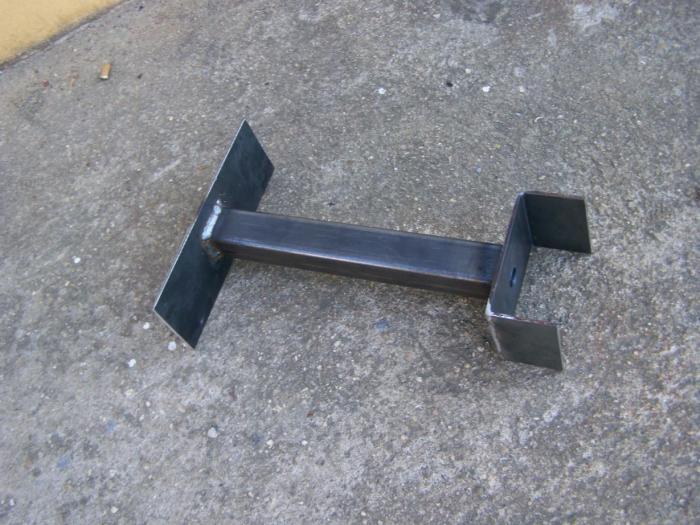

teda nejsem tesař, ale ty plechy by mi tam vadily :-)
jinak dobrý
o 11.10.2009, 20:10 | Kesam

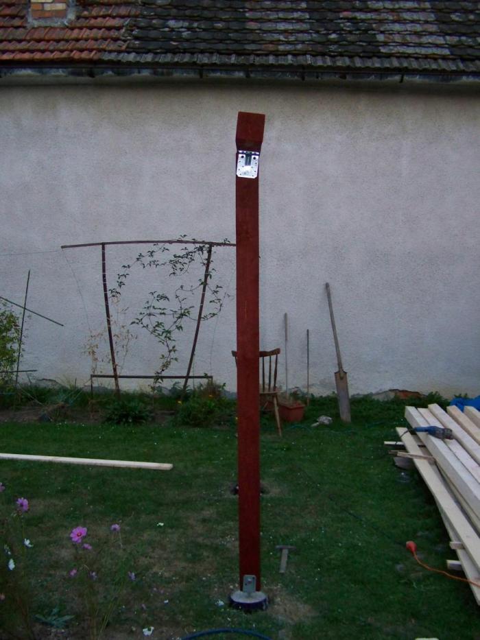

Spojovací plechy se natřou alkytonem do barvy pergoly a dole ty kotva bejt musí aby to za pár let neuhnilo :-)
o 11.10.2009, 20:28 | PAVELK
Kesam:ani nefouká, máš to pěkný ale ty plechy bych vynechal a načepoval trámy, zítra se pokusím nafotit jak jsme to udělali u mě, vazba jako kráva :-)
o 11.10.2009, 20:31 | PAVELK
aaaa tady to je,ocenuju každého kdo si udělá sám a pak kritizuje ty ostatní co si vemou firmu pak říkají že to ty máš blbě ty neberu

Pane jo jsem koukal ale já nevím a táta taky asi ne jak se čepuje :-) Tu máme nějakou frezku ale ta by to asi nezvládla :-) Přesně tak udělej si sám a ušetříš mraky peněz někdo v práci povídal že ho prej pergola od firmi měla vyjít na 42 000kč a žádnej zázrak to prej bejt neměl.

o 11.10.2009, 20:36 | tmx.806
jako jednotlive to vypada docela slusne, ale jak jsi vyfotil to panorama - to je, s prominutim, tragedie. Takova divna lepenice... :-(

Kesam:můj názor je že jako fakt dobrý a dostačující, takle ten altán nevypadá ale mám ho cca pro 30 lidí pohodlně, ten gril je můj první, bohužel jsem tam nedomysle elektřinu ale vše se dá napravit dokonce vím jak ale nějak se mi už letos nechce

PAVELK: jaký máš rozměry? chci na jaře začít stavět něco jako máš ty, na desce 4x4m
o 11.10.2009, 20:47 | PAVELK
Petura:ted ti to neřeknu ale myslím že spodek je 6x8 pak střecha na každou stranu je asi 80cm, opravdu ale házím od boku. Nedávno začal stavět můj známej a stejnou velikost mu navrhla firma cenu 280. tis. jsem myslel že mě jebne a to bylo bez střechy jen prkna

o 11.10.2009, 21:06 | PAVELK
Petura:právě že k tomu nemá nic prostě šílená cena, dle mě naprostý nesmysl já šel i s okapem a dlažbou na nějakých 40 talířů, a to tam je barva sigma tak za 10 ale tu hodně doporučuju je nesmrtelná
