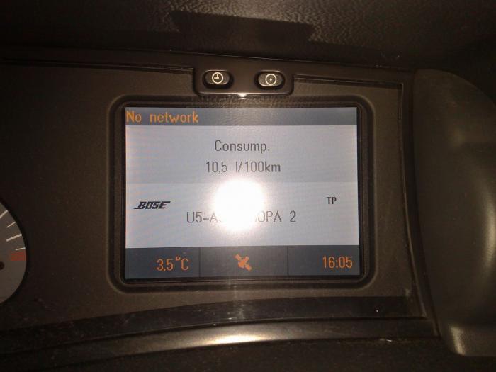

Jelikož je zde spousta šikovných lidí mám dotaz zda tu není někdo z HK kdo by mi dokázal opravit barevný LCD display v Opelu Omega r.v. 2001.
Nedávno mi začal zlobit že zobrazuje jen čáry a preskakuje ale když se zatlačí na štít budíků v místě kde ten display je tak zase zobrazuje ok měl jsem i rozdělanej ten štít a kontakty ze zadu byly v pohodě držej pevně tzn chyba bude někde uvnitř sháním někoho kdo by se na to dokázal mrknout a případně to opravit.
Do opela to dávat nechci tam by mi řekli výměnu a za ranec kolem 30tis, na ebayi jsou kolem 350euro ale nejdřiv bych rád zkusil opravu protože když se přimáčkne tak zobrazuje perfektně bez jediného vadného bodu.
jedná se o tento typ displaye
foto k příspěvku  od Paczqo

hledej návod na opravu displaye ve vektře přes google
někde na vectra klubu je to popsaný stačí to rozebrat očistit vyrobit podložku pod kontakty a složit na odpoledne práce a zvládneš to sám
