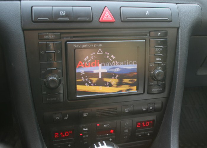

Nevim kam to vlozit, kamos dotah z NDR karu a ma to tohle:
foto k příspěvku  od tappaja
o 09.10.2009, 12:11 | tappaja
ma to pouze analog TV tuner, da se sehnat DVB-T? Musi bejt origo nebo se tam da neco nabastlit?
A pak mi rikal, ze radio vubec neladi, co prejel do CR, ze mu snad jednou zacalo hrat dopravni vysilani radia Blanik :o)) Takze si myslim, ze tam je neco blbe nastaveny.
a pak mapy? Daji se sehnat? Pro CR samoze.
Takze nez mu to nejaka smazka za mesic vyrve z auta, tak by chtel jeste chvili poslouchat radio :o))

tapíku optejte se na audiclubu ale jdou tam cd z octule z navigací DX, tvt tuner bude zapeklitá věc, největší problém je propojka a pak nacpeš jakýkoliv třeba strong za 700 z datartu
o 09.10.2009, 14:10 | Knightey-
Takze jedna se o Navigation Plus. Delali se dve verze DX a nonDX. Tohle je nejspis DX.
Mapy jsou Teleatlas a nejnovejsi je 2009/2010 verze. Da se normalne stahnout a vypalit. Ale musi se dodrzet urcite veci jako cip ve vypalovaci mechanice a postup ;)
Pokud by chtel muzu dat link a nebo i vypalit ;)
S tim TV-tunerem to stejne stoji za prd. A mysi k tomu mit urcite veci.
Spis se vyplati koupit AV prevodnik pro tuhle Navi (MDF 1 tusim) a pak muzes napichnou treba DVD prehravac vcetne DivX ci playstationa, mp3 atp.
Stoji to do 3000,-
s tim radiem, to je divny. Na FM by to melo normalne najit stanice. Nema vypadlou antenu? Ci ma tam origo?
Pak ta navi ma servisni menu, az budu v aute vyzkousim a napisu jak se tam dostane.

Supeeer, diky kluci za informace. Je to v A6 z roku 2000 tusim. Jakej je jeste rozdil nonDX/DX?
o 09.10.2009, 15:13 | Knightey-
je to asi takhle:
mala nonDX (neni CR mapa)
mala DX (je CR mapa funguji i nove cd 2007 atd..)
velka naviplus nonDX (neni CR mapa)
velka naviplus DX (je CR mapa funguji i nove CD 2007 atd..)
MMI = RNS-E (DVD navigace) (to je nova)
Pokud to je nonDX tak tu mapu tam nedostanes :) Tusim ze jedine origo v Audi :)
