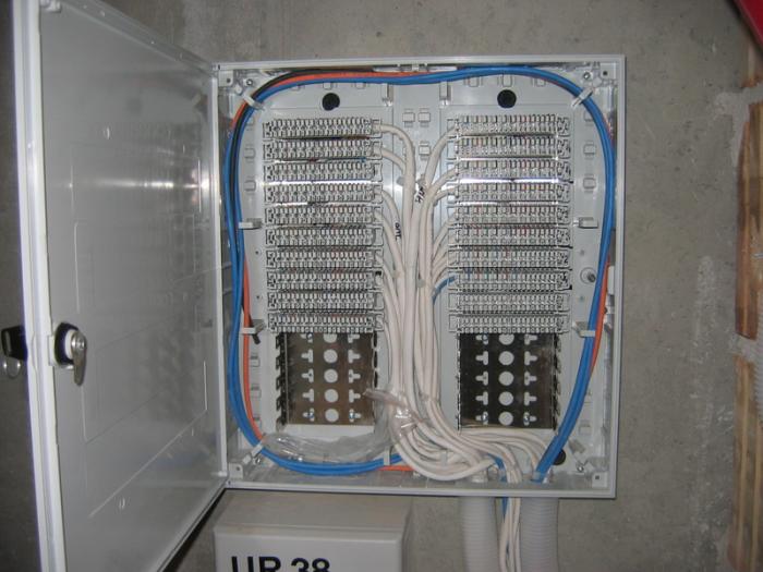

najde se tu někdo, kdo bude schopen mi dát alespoň nástřel ceny týhle slaboproudý rozvodnice i se svorkovnicema vevnitř? stačí mi řádově, jde o to, že elektrikář si za to nárokuje 18 500Kč, tak jestli je to adekvátní...
foto k příspěvku  od Luke_288

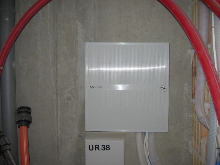

Rozvaděč tipnu tak na litr, Krone svorkovnice 20x dejme tomu 100Kč je 2000Kč, plech pod ně 2x asi 600Kč (celkem 4200 za matroš). Plus práce, pokud jsou zapojený všechny svorky, takže střelba od boku nějakých 8000-10000. Těch tvých 18k5 je sice horní hranice, ale zas to není tak daleko, zvlášť, jestli se k tomu vztahují další činnosti (doprava, měření, ...).
Co je to za technologii? Telefony?

jedna svorkovnice 260kc, plech pod ne 800 atd atd
o 06.10.2009, 19:49 | Luke_288
v podstatě je to rozvodná skříň ze který jde telefonní rozvod do baráku a do týhle skříně se bude propojovat O2 nebo v budoucnu Dial telecom. v ceně je doprava i nějaká montáž. šlo mi o to, jestli to není nějakej úlet.

já jako elektrikář, pokud bych si to nechal dělat, tak za matroš, dovoz a zapojení bych dal max zmíněných 8-10tis
