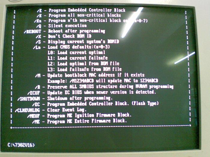

o 01.10.2009, 13:25 | TheTimo
foto k příspěvku  od TheTimo

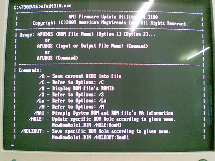

o 01.10.2009, 13:26 | TheTimo

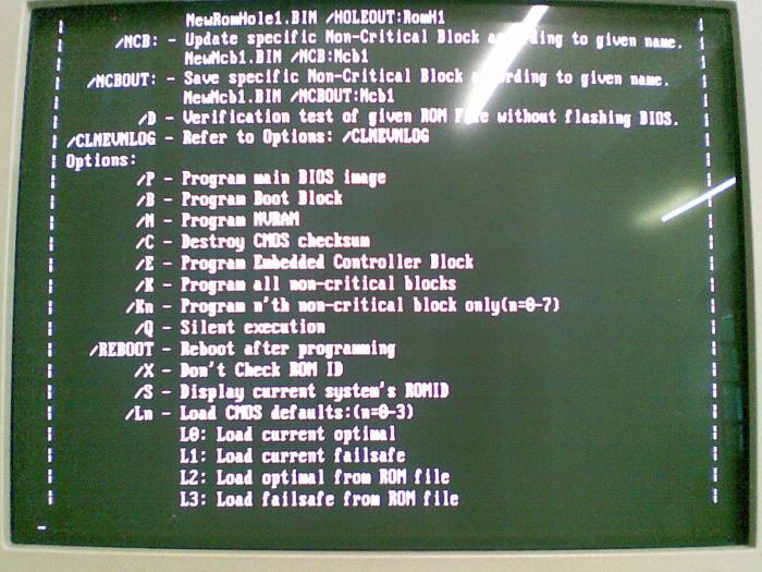

o 01.10.2009, 13:29 | TheTimo
o 01.10.2009, 13:44 | TheTimo
vyřešeno, díky moc!!!
